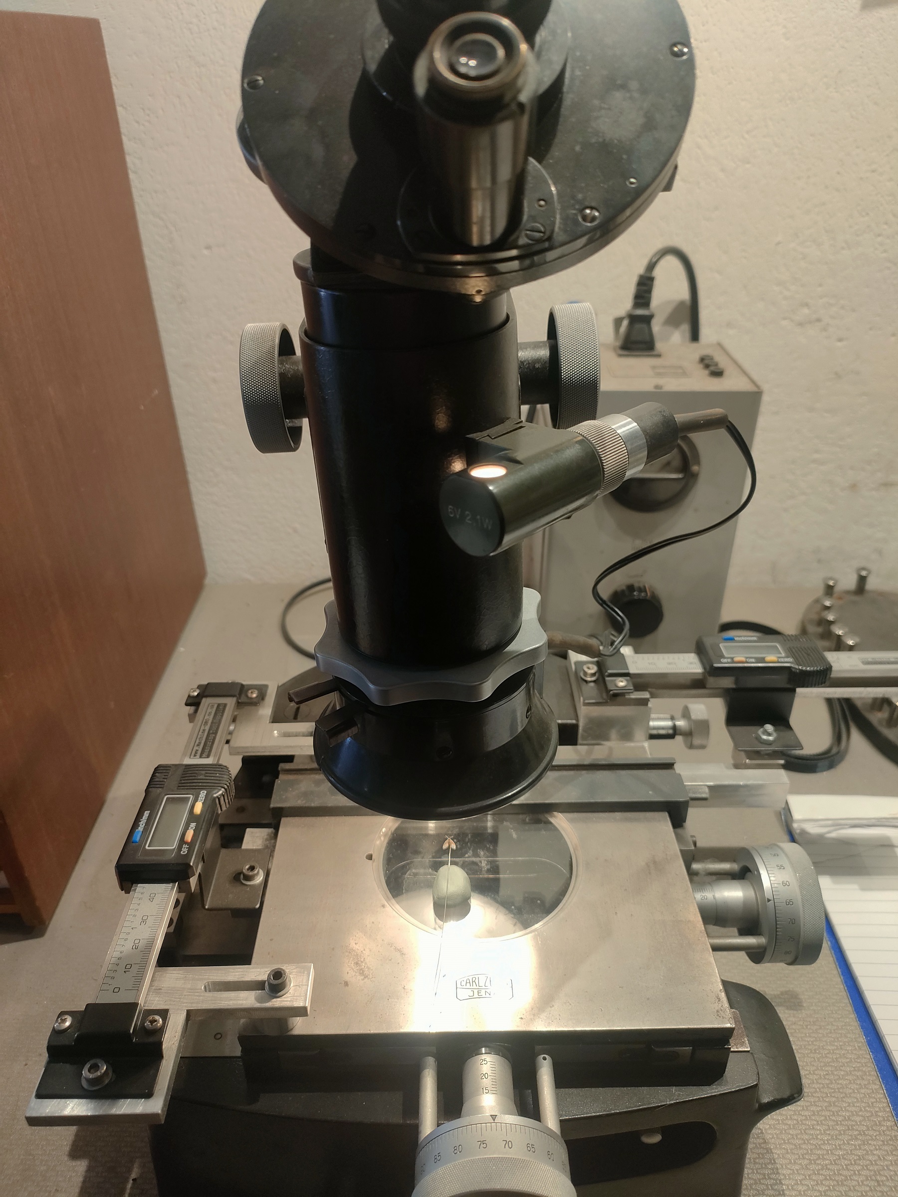

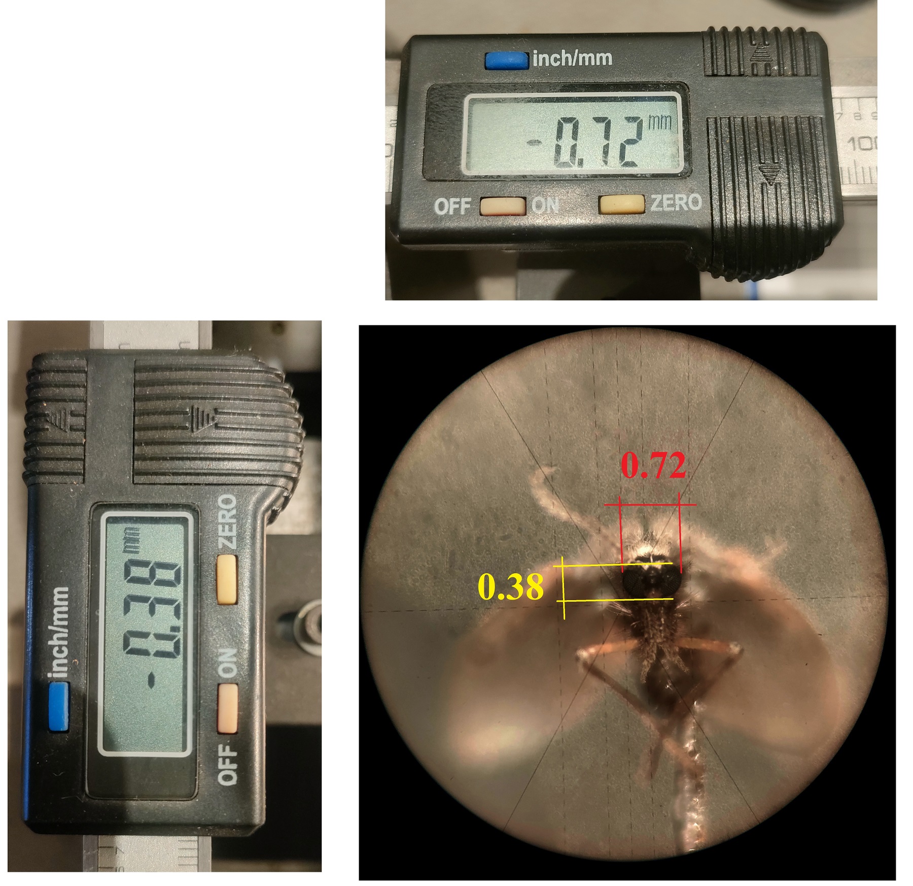

Su questo piccolo Dittero ho fatto alcuni approfondimenti per verificare se il rapporto di riproduzione da me calcolato fosse davvero corrispondente al vero e per fare questo sono partito dalla misura reale dello spazio occupato dagl'occhi.
La misura l'ho eseguita con un microscopio di misura.
Avendo cosi la dimensione reale del soggetto, è possibile calcolare l'ingrandimento, in questo caso dato da un soffietto lungo 180 mm e il Laowa25 mm a 5x, con il risultato di avere un rapporto di riproduzione di 12,2 : 1.
Sapendo che la macchina è fulframe, è possibile quindi fare delle misurazioni a video che permettono di trovare la dimensione reale del soggetto che confrontata con quella rilevata mi porta ad avere un errore di circa 0,04 mm, quindi risultato più che accettabile in questo contesto...!
