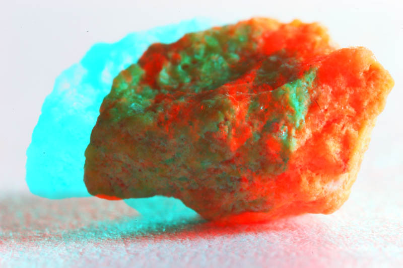

Il soggetto è un sassolino di circa 3 mm. con rapporto ingrandimento 2,5X appoggiato su un foglio di carta.
Vedete bene l'effetto 3D?
Devo affinare l'entità dello spostamento fra le due riprese, si tratta di traslazioni inferiori al mm.
I prossimi esperimenti saranno le macro panoramiche.
Effetto 3D in macro

magari sono io ma non riesco ad individura un punto bene a fuoco, forse è a causa della troppa luce a destra ...
ma l' "effetto 3D" è generato dallo spostamento ?
Per l'illuminazione ho effettivamente utilizzato una fonte laterale, trattandosi di una prova non ho montato il flash.
L'effetto 3d è detrerminato dallo spostamento laterale della macchina di circa 1/30 della distanza di ripresa.
In questo caso, visto il piccolo spostamento necessario, ho utilizzato la slitta micrometrica.

MessaggioInviato: Mer 05 Ott, 2005 1:26 pm    Oggetto: Rispondi con citazione
Si con gli occhialini riesco a vedere un certo effetto 3D. Però sulla sinistra vendo anche un alone bianco (corrispondente alla zona celeste). Secondo me puoi ancora migliorare. Il colore celeste è giusto? Non dovrebbe essere verde come la parte destra dei miei occhialini? Lo spostamento non è eccessivo?

MessaggioInviato: Mer 05 Ott, 2005 2:00 pm    Oggetto: Rispondi con citazione

MessaggioInviato: Mer 05 Ott, 2005 2:04 pm    Oggetto: Rispondi con citazione
Comunque complimenti sei sulla buona strada.
Per quanto riguarda i colori, forse dipende dalla tonalità degli occhiali, ci sto guardando.
Per lo spostamento, a questi livelli, non è facile azzeccarci, siamo sotto al mm. di spostamento.
Approfitterò dell'inverno.
Ciao e grazie.

Surprised Surprised Surprised Surprised FIGO ... dove li trovo degli occhiali decenti?
Io uso un paio di occhiali di cartone recuperati.
Gli occhiali si possono trovare o da ottici specializzati o su internet, meglio se di vetro.
Se ti interessa l'argomento, qui trovi un po' di informazioni ed anche gli occhiali di cartone.
http://www.anag3d.com/TECNICA/CreareImmagine3D.php
