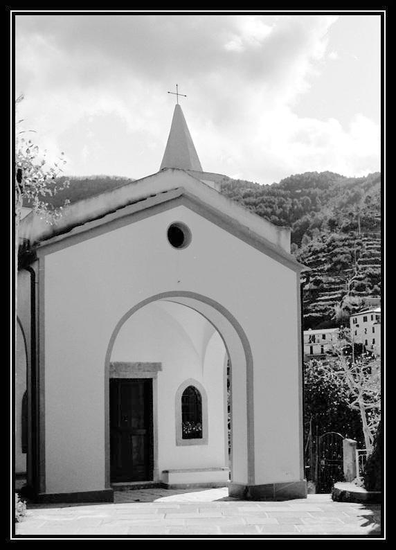

Ciao a tutti,
dopo aver letto "The Negative" di Ansel Adams, ho provato ad usare il mio obiettivo 200mm come surrogato di uno spot meter (la foto e' stata poi scattata con un 50mm).
In questo caso, ho provato a mettere la porta della chiesa nella Zona III, in modo tale che non fosse completamente scura.
Per la cronaca, è la chiesetta di San Rocco a Riomaggiore (Cinque Terre).
P.S. Questo è anche il mio primo scan con lo scanner per negativi e diapositive che ho appena acquistato: se avete suggerimenti in merito, sono i benvenuti Smile
Dettagli: Nikon FG-20, Nikkor 50mm, 1/125 @f16, filtro Hoya HMC Orange. Pellicola Kodak T400CN
Chiesa di San Rocco - Riomaggiore

Non entro nelmerito dellatecnica di cui ho letto solo qualcosina e sarebbe eccessivo esprimere un giudizio.
In senso + generale invece l'immagine mi piace molto, anche se avrei prefirito non poco vederla un poco + panoramica l'asciando + respiro alla chiesa.

A dimostrazione che il sistema zonale funziona alla grande.
Bel b/n, complimenti

Condivido questa tua osservazione, tanto è vero che ero convinto di essere uscito da casa con il 28mm, insieme al 200mm. Invece avevo preso il 50mm Trattieniti
Alla fine la foto l'ho fatta lo stesso, ma non era esattamente come l'avevo in mente.

La macchia di luce sotto il portico onestamente mi sembra eccessivamente bruciata, mentre la scalinata in primo piano è un po' troppo esposta e ha perso di dettaglio.
Inoltre la facciata della chiesa, pur essendo certamente riprodotta con dettaglio, è un po' "sottotono" e sarebbe stata valorizzata meglio da una illuminazione radente che la illuminasse.
Nel complesso direi un risultato di medio livello. Del resto non scoraggiarti: comprendere e usare correttamente la tecnica zonale, non vuole dire automaticamente azzeccare per ogni immagine la giusta "assegnazione" delle zone.
Mandaci presto altri lavori.
