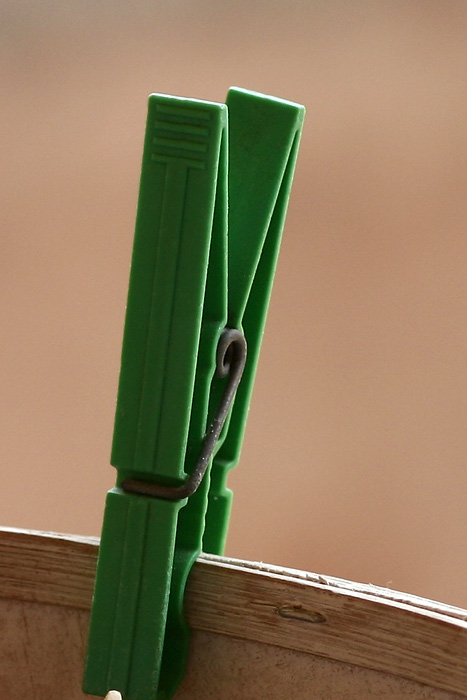

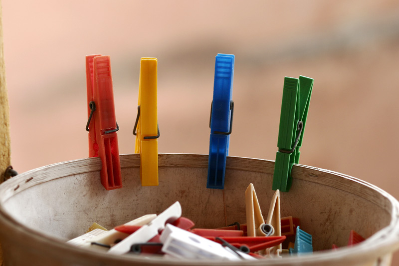

hai detto una cosa giusta, tu hai una compattina e quindi non puoi sapere come si comporta la 20D. Lui ha chiesto come fare per avere determinate caratteristiche nelle foto e con il jpg deve fare quello poi al limite puo' variare magari la saturazione e mettere +1 ma la nitidezza ed il contrasto devono essere al max se vuole ottenere quello che ha chiesto. Come avrai letto gli ho anche detto che tali parametri, sono inutili nel raw! Smile
metto un esempio la foto è scattata con i seguenti parametri Contrasto+2 Nitidezza+2 Saturazione +1 Colre zerro
 Dimensione:  88.91 KB
 Visualizzato:  File visto o scaricato 670 volta(e)
 Dimensione:  89.22 KB
