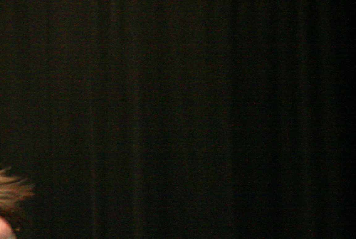

invio un crop e un a parte di un volto,e immagine piena.
dimenticavo anche a 1600 iso non solo a 3200.
modifica, nel crop si nota meno che nell'immagine piena, ne aggiungo una a caso.
crop dei neri di un immagine come molte
 Dimensione:  58.31 KB
 Visualizzato:  File visto o scaricato 699 volta(e)
ritratto con banding sulle ombre
 Dimensione:  79.52 KB
immagine intera
 Dimensione:  58.22 KB
 Visualizzato:  File visto o scaricato 695 volta(e)
