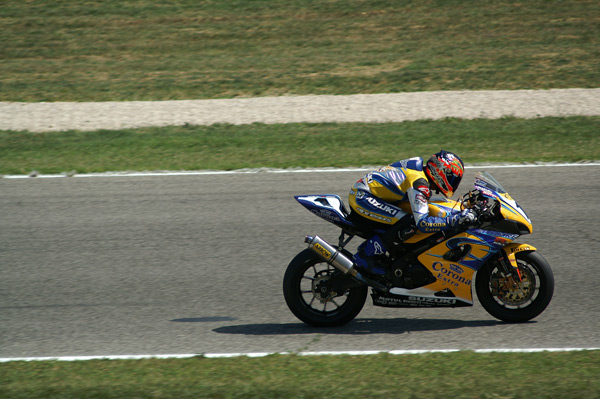

questa è l'esempio,nn è un panning,ma è nitida e lo sfondo un pò è sfocato,ho usato un 2500 e f 4,5 con il 70/210 f4 ,ero molto corto e la posizione dove ero era un pò sfigata,la prossima volta provo in altro modo,qui le moto passano a 250-270 all'ora però....sicuramente a 1-125 e f9-11 sarebbe venuta molto meglio e nn avrei dovuto usare usm di cs2!!

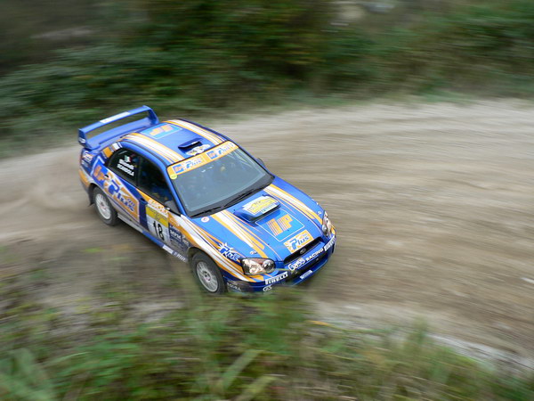

Proprio ieri ho provato il panning ad un rally con la D5 e l'antishake ma non ho raggiunto buoni risultati, ma rispondendo al primo quesito, e cioè se sia il caso o no di tenere acceso l'antis. posso dire che un anno fa con la mia compatta panasonic tenendolo acceso ho raggiunto il risultato che qui riporto in foto. Attenzione però che il tempo di scatto deve essere alto, nel mio caso 1/50 a f 2.8 Con la panasonic.

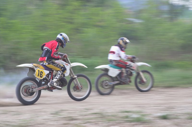

si, in questo caso dovrebbe aiutare a mettere a fuoco bene il soggetto principale..anche io in vari panning ho tenuto acceso l'AS... ecco una prova
