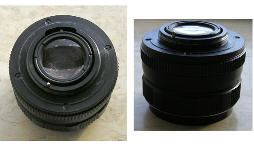

dal mio thread sotto ho tratto le conclusioni che anche la mia seconda reflex ha tirato le cuoia (non permette di riavvolgere, l'altra è rimasta con lo specchietto alzato -.- ).
sono due macchine amatoriali vecchie e non usate da 20 anni - Petri e Zenit, quindi pensavo: mi conviene farle riparare o comprare un'altra macchina, di qualità migliore?
ho un obiettivo Helios-44M-4 2/58 (allego) che vorrei poter usare anche sul nuovo corpo. in pratica mi basta solo quest'ultimo.
cosa cerco e dove cerco?
entro un prezzo ragionevole :E

Se vuoi continuare ad usare iil vecchio Helios 58/2 senza adoperare un anello adattatore hai poca scelta, Cerca in qualche bancarella un'altra Zenith, anche se sarà difficile trovarla solo corpo.
La qualità costruttiva però è quella che è.
Io ti consiglio di cercare una vecchia yashica FX3 - FX2000 con il 50/2 Yashica. I prezzi non dovrebbero superare i 100 € ( al massimo).
Robusta e tutta manuale, sicuramente più affidabile della Zenith.

E' a vite no? In questo caso lo puoi mettere anche su una Spotmatic o una yashica TL Electro o una praktica o qualsiasi altra macchina a vite.
Io ho un paio di chinon manuali che sono praticamente indistruttibili, e con 30 euro le trovi..
Sennò ci sono quelle elettroniche, sempre a vite, che hanno anche la priorità apertura, ma è difficile trovarne davvero in buone condizioni , considerando che in caso di guasto sono praticamente impossibili da riparare

Carissimi, esistono gli anelli adattatori: il tiraggio (distanza tra ghiera obiettivo e piano pellicola) del 42X1 e molti corpi con baionetta è lo stesso, altri hanno bisogno di una lente addizionale per correggere.
IN PRATICA:
puoi usare CANON EOS, CONTAX, YASCICA, tutta quella nutrita schiera di vecchie glirie con attacco PENTAX K, e NIKON (anche se quest'ultima con lentino addizionale). Non sono sicuro di Minolta.
Anche io ho l' ELIOS, divertente e qualitativamente buono... ma non mi sembra di poterlo considerare come un punto fermo di un' attrezzatura come lo si pretende. Con poco puoi trovare anche una fotocamera con un buon 50mm a corredo
Si ma usando gli adattatori tocca lavorare sempre in stop down, chiudendo manualmente il diaframma dopo la messa a fuoco...
Comunque se disponesse già di una digitale, ad esempio, o di un altro corpo macchina potrebbe essere una alternativa valida.
Dovendo ricomprare un corpo macchina , se è particolarmente legato a quell'obbiettivo meglio restare su un corpo macchina a vite che conservi l'automatismo e risparmi gli euro dell'adattatore... tipo una bella praktica vlc 3 che sola a vederla ti vengono le lacrime per i bei tempi andati Crying or Very sad
Poi certo, puoi trovare macchine o obbiettivi altrettanto buoni ed economici anche passando all'attacco a baionetta

Io preferirei orientarmi su una macchina nata con la vite 42x1 piuttosto che usare anelli adattatori che farebbero perdere l'automatismo di chiusura del diaframma (l'esposizione è sempre stop-down, ma almeno si conserva la chiusura del diaframma prima dello scatto).
E mi orienterei su una Pentax a vite tipo spotmatic, o su una vecchia Fujica che si dovrebbero trovare a prezzi ridicoli.
Esistono delle Yashica a vite, di epoca pre accordo con Zeiss, ma sono più rare.

Qualsisasi pentax con innesto k e sue evoluzioni ha lo stesso tiraggio delle ottiche a vite 42x1 per cui con un anello adattatore avresti un funzionamento perfetto della tua ottica. Le ottiche a vite 42X1 anche sui corpi originali (a parte qualche rarissima eccezione mi viene in mente la praktica vlc3 che solo con gli obiettivi serie electro, 42x1 modificati poteva effettuare misurazioni a ottica con diaframma aperto) avevano solo la chiusura automatica del diaframma al momento dello scatto ma misuravano in stop down.
