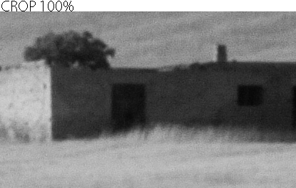

fraunix
Iscritto: 06 Ago 2005
Messaggi: 2476
Località: Lucera[FG] - Milano
MessaggioInviato: Mer 21 Giu, 2006 10:57 pm    Oggetto: Rispondi con citazione
Si c'era vento.. in effetti quello si.. il casale sembra apposto, ma è il crinale che lo vedo poco nitido, pero' il fuoco ad infinito e f/16 mi sembra una cosa strana.. naturalmente avevo il cavalletto Wink

fraunix
Messaggi: 2476
MessaggioInviato: Gio 22 Giu, 2006 6:17 am    Oggetto: Rispondi con citazione
Avevo aggiunto un po' di usm non è proprio rumore quello...

fraunix
Messaggi: 2476
MessaggioInviato: Gio 22 Giu, 2006 6:28 am    Oggetto: Rispondi con citazione
questa è l'originale

WillCoyote1976
Iscritto: 30 Dic 2005
Messaggi: 857
MessaggioInviato: Gio 22 Giu, 2006 10:04 am    Oggetto: Rispondi con citazione
Fraunix, scatti in RAW o in JPEG? Potrebbe essere un trucchetto della fotocamera, che non è proprio progettata per l'IR con il JPEG....

fraunix
Messaggi: 2476
MessaggioInviato: Gio 22 Giu, 2006 12:02 pm    Oggetto: Rispondi con citazione
No no.. ho scattato in RAW..
Si puo' fare il bilanciamento del bianco in secondo momento con il RAW?
