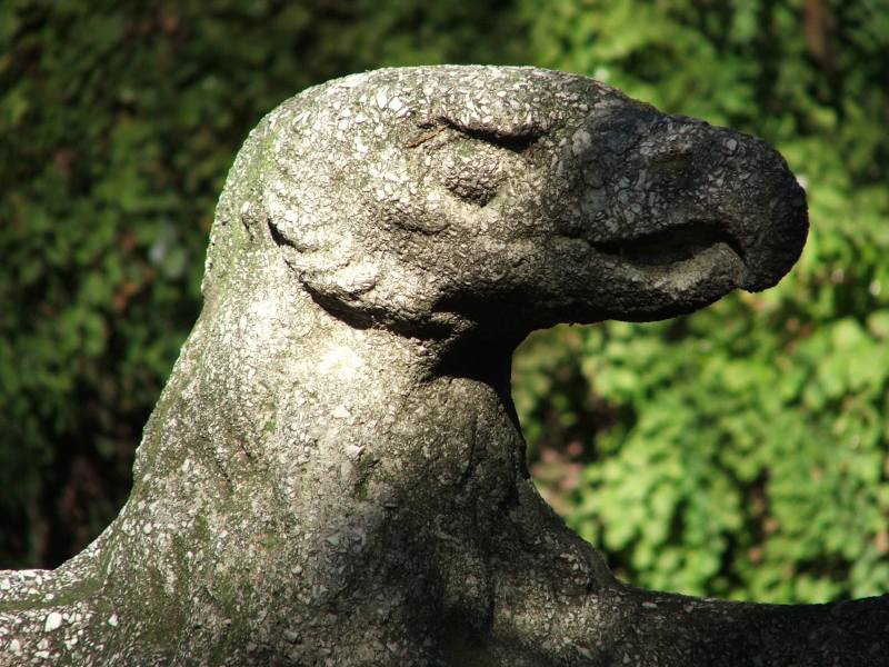

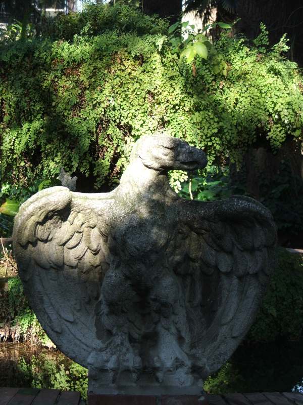

Per avere uno sfondo sfuocato devi usare un po di tele, almeno con la 5500, con il diaframma non necessariamente tutto aperto, posto un esempio a f4 con tele e senza

Il massimo che sono riuscito ad ottenere come soggetto a fuoco e sfondo sfocato è stato con massimo tele, apertura F3.2 e modalità "Macro". Chiaro che devi trovare una distanza dal soggetto che ti permetta la messa a fuoco in macro, se questo non dovesse essere possibile lascia perdere il macro e rispetta tutto il resto. Se non sbaglio anche tu hai una s5600 no?

quindi riporto la mia esperienza in tal senso. Premesso che le compatte o prosumer sono affette dal problema di un'eccessiva PDC (profondità di campo) già di base, e quoto in pieno finepix5600 per la distanza tra soggetto e sfondo, nn credo che in wide si riesca ad ottenere grandi risultati poichè in tal modo nn si aiuta la riduzione della PDC; viceversa posizionando la focale tra un normale e medio-tele (50-135) e aprendo al massimo il diaframma riesco ad ottenere dei risultati accettabili, magari utilizzando la macchina con il programma in A (priorità d'apertura). Smile

Le condizioni che ho detto poco fa sono quelli ottimali, scendendo dalla massima apertura e dal massimo tele la pdc può solo che aumentare. Bisogna tener conto anche di quanto il soggetto sia vicino e quanto più lontano sia lo sfondo.
