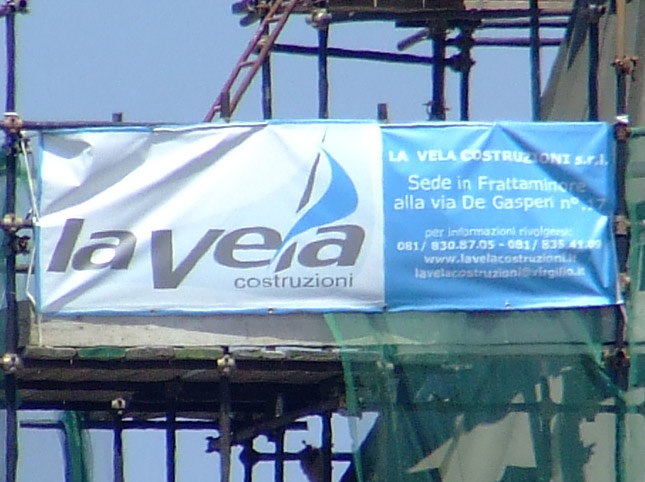

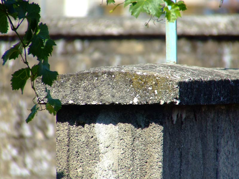

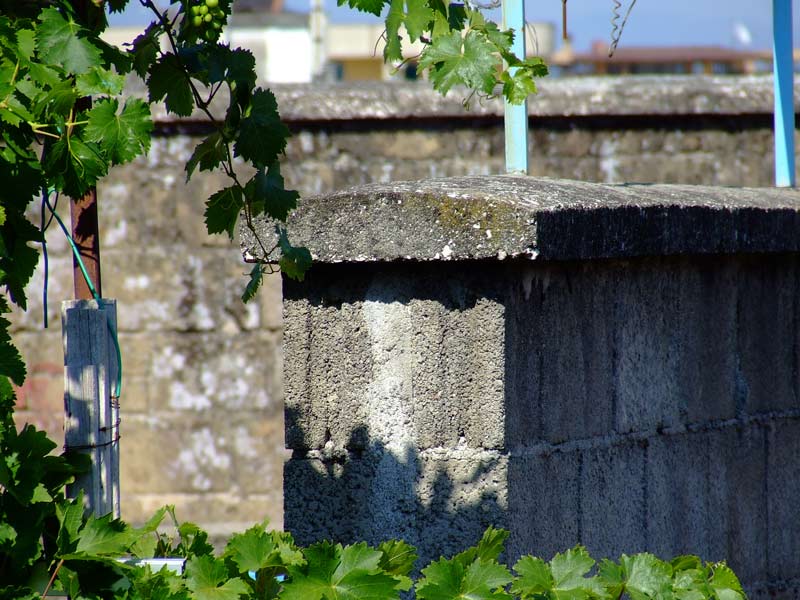

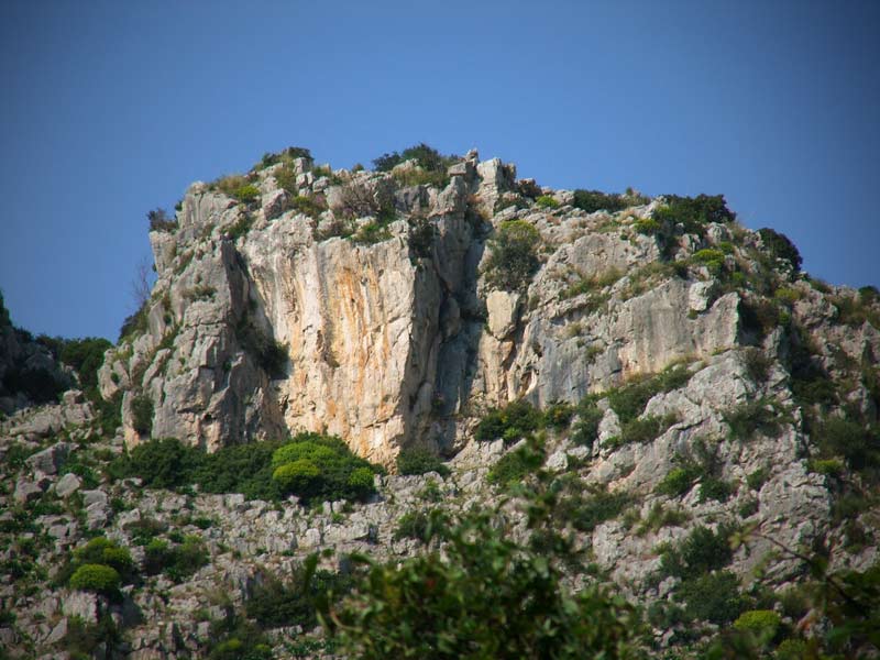

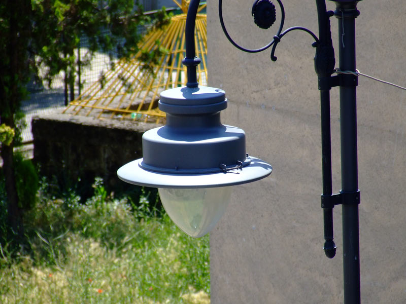

Bene, dopo questa breve descrizione introduttiva, passerò al test vero e proprio. Ovviamente questo tipo di aggiuntivo non ha alcuna utilità se usato in grandangolo, gli aggiuntivi tele sono concepiti ESCLUSIVAMENTE per essere utilizzati al massimo dello zoom ottico (così come x gli aggiuntivi grandangolari, non ha senso usarli con il tele della macchina al massimo). La prima foto, infatti, mostra cosa succede se monto il tcon e lascio la macchina in grandangolo. Di seguito posto 2 foto di esempio fatte allo scopo di valutare, con il tele spinto al massimo, il fattore di ingrandimento che riesce a produrre il tcon. La prima in tele, si riferisce allo zoom ottico originale, la seconda mostra cosa succede con il tcon montato.
Da quel che si può notare, l'ingrandimento a mio avviso è ben avvertibile, così come l'aumento del dettaglio, di cui mi occuperò dopo. Ho notato solo un lieve aumento del tempo di esposizione, dovuto al fatto che l'aggiuntivo ruba un pò di luce (come tutte le lenti, tra l'altro).

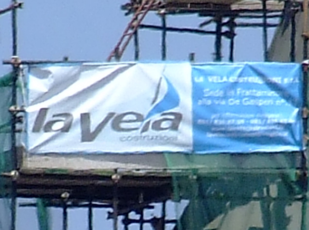

Ora vien da chiedersi: cosa succede se al posto del tcon ingrandisco con lo zoom digitale? Ecco la risposta:

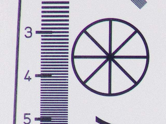

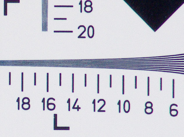

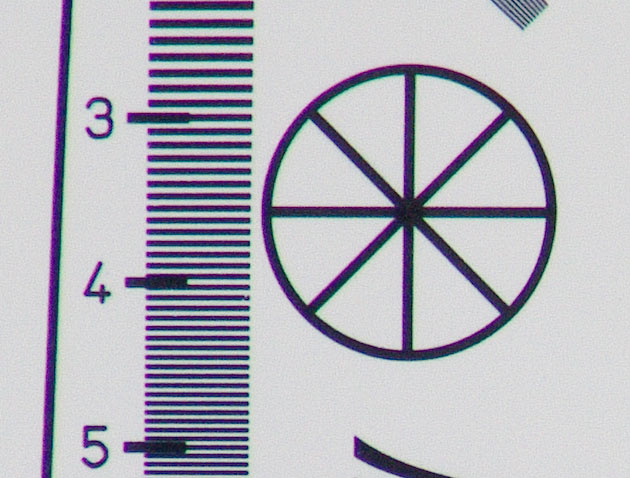

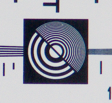

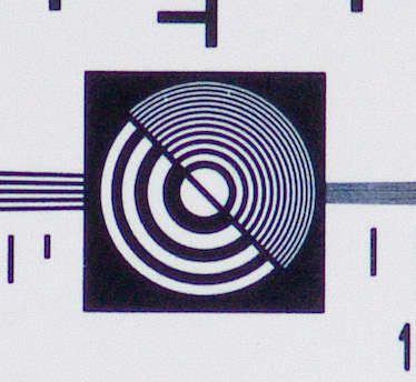

SECONDA PARTE: RISOLUZIONE DEL DETTAGLIO E ABERRAZIONI.
Ho fatto un test alla mira ottica x evidenziare aberrazioni ed eventuali perdite di dettaglio. X quanto riguarda il dettaglio, almeno sulla s5600, non ci sono problemi, il dettaglio tale è a 380mm e tale rimane a 646mm (quindi con il tcon montato). Questo vuol dire che se fotografo lo stesso oggetto con e senza aggiuntivo, quello con l'aggiuntivo risulta non solo + ingrandito, ma anche + dettagliato.
In breve: se fotografo 5000 fili d'erba dalla stessa distanza, con l'aggiuntivo ne vedrò, ad esempio, 4500, senza ne vedrò 4000 xkè l'immagine risulterà meno ingrandita. Questa cosa può essere scontata, ma non è così. Infatti ciò vuol dire che le lenti del tcon non riducono in modo percettibile la risoluzione dell'obiettivo della s5600, il quale legge approssimativamente 1600 linee x mm sia orizzontali che verticali. L'unico degrado visibile è nelle aberrazioni cromatiche, che ci sono anche nelle foto originali. Se si scatta in raw (lo consiglio fortemente) queste aberrazioni sono completamente eliminabili, come vedremo in seguito. Ecco le foto:

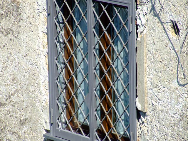

Come si può ben vedere, il tcon non altera la lettura del dettaglio dell'obiettivo, il rovescio della medaglia è l'introduzione di aberrazioni cromatiche + vistose rispetto all'originale. Come risolvere? Diciamo che queste aberrazioni non è che siano sempre presenti, ma alla mira ottica non sfugge (quasi) nulla quindi sono molto visibili. Esiste un modo molto semplice x eliminarle:
1- usare il raw e;
2- ridurre le aberrazioni con la funzione di camera raw di photoshop (funzioni tra l'altro reperibili su altri programmi come, ad esempio, s7raw) "color noise reduction", e con la funzione "chromatic aberration". Ecco i risultati, ho applicato il procedimento sia alla foto originale che a quella fatta con il tcon:

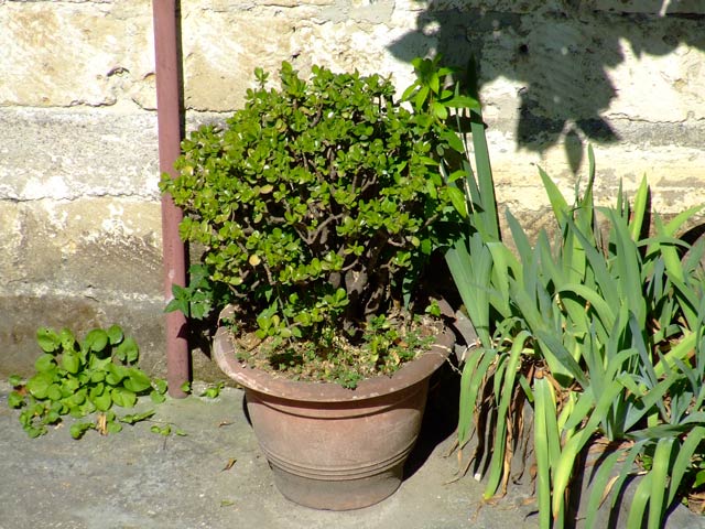

Mi fa piacere che avete apprezzato! Smile X qualsiasi dubbio, chiedete pure. Cool

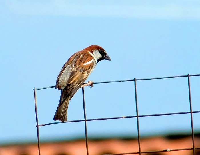

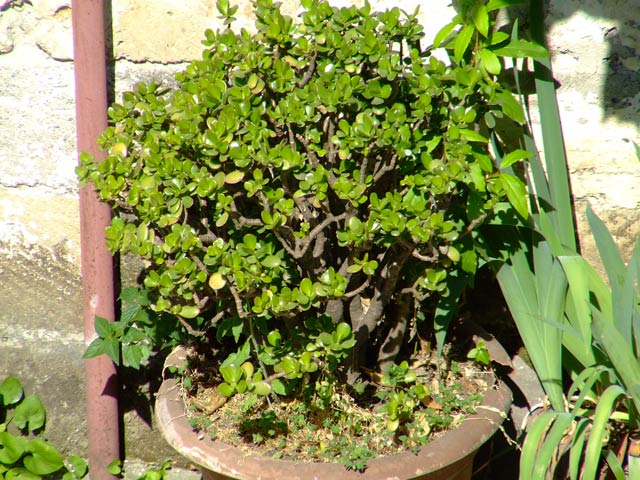

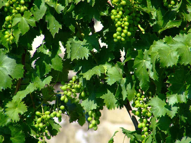

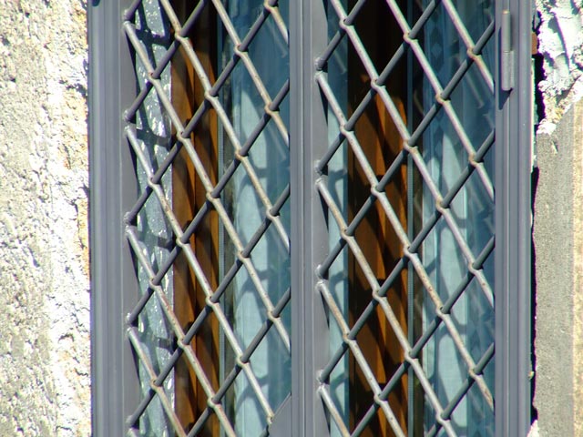

Ecco qualche esempio, come dicevo nell'altro 3d, mi ritengo + che soddisfatto: Cool
P.s.: a parte la prima fatta al passerotto (che è dal raw), le altre le ho fatte in jpeg al volo pochi istanti fa, non ho modificato nulla nei colori o nel contrasto/nitidezza, le ho solo ridimensionate e compresse x i 90K.

Da questo test possiamo dire con certezza che:
L'uva non è ancora matura e che la tua ringhiera è ruggine LOL LOL
Ma il TCON è un bel mezzo Ok!

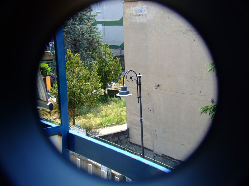

quindi funziona solo con lo zoom al massimo? negli altri casi, cioè a metà zoommata come si comporta?
fre'
Iscritto: 30 Ago 2005
Messaggi: 952
Località: Recanati (MC)
MessaggioInviato: Gio 15 Giu, 2006 4:25 pm    Oggetto: Rispondi con citazione
come ha gia' fatto vedere .... vignetta!! Wink

Si, vignetta fino a poco + di metà zoom. Alla fine, cosa importa? Se voglio meno zoom lo smonto dalla macchina Cool

scusate ma per "VIGNETTA" cosa intendete?
Raffaele Pezzella
Iscritto: 21 Lug 2005
Messaggi: 5842
Località: Caserta
MessaggioInviato: Ven 16 Giu, 2006 9:20 am    Oggetto: Rispondi con citazione
Un obiettivo vignetta quando la sua luminosità diminuisce mano a mano che si procede dal centro ai bordi, entro certi versi è normale.
Ecco un esempio, in questo caso l'ho esagerata io x farla notare meglio:
