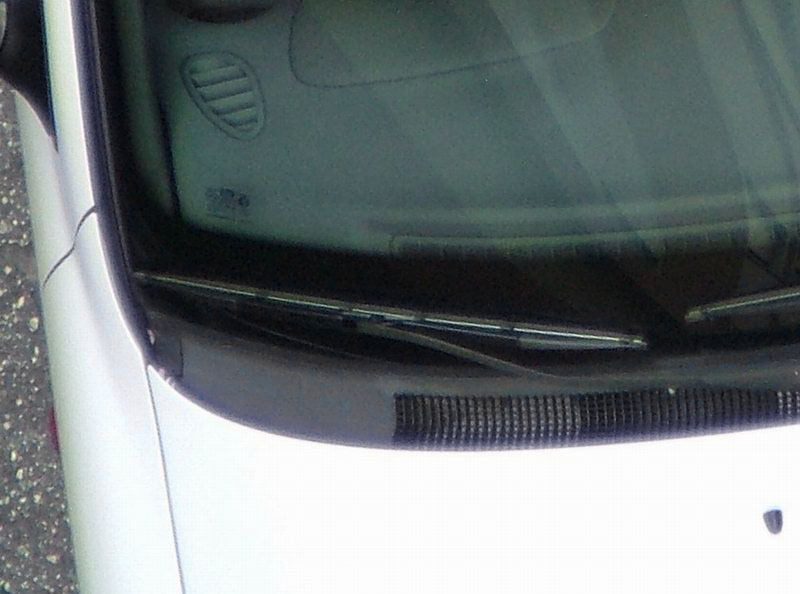

Ciao a tutti,
il mio problema è che negli scatti (fotografici) fatti durante il giorno, quando con il sole c'è un forte contrasto di luci e ombre, gli oggetti bianchi illuminati che si trovano sulla mia traiettoria vengono incorniciati da una sorta di alone blu. Vi posto un esempio e se poi qualcuno sa darmi delle dritte, gliene sarò grato. La mia macchina è una Fuji s5000.

Ciao,
Ti sei imbattuto in un chiaro caso di abberrazione cromatica.
Tale distorsione si nota su ottiche molto spinte, e specialmente alle focali estreme.
Succede prechè le differenti lunghezze d'onda che compongono la luce bianca vengono deviate con angoli diversi dalle lenti e, in alcuni casi, l'ottica non riesce a mettere a fuoco tutte le radiazioni esattamente nello stesso punto. Si hanno così "sbavature" di colore, specialmente magenta e blu, ai margini delle zone più contrastate.
Tutte le review che ho letto sono concordi nell'affermare che le ottiche Fujion della S5000 fanno un buon lavoro a mantenere questi difetti ad un livello accettabile tanto che non sono molto evidenti, anche se a volte presenti.
Devo dire che con la mia S5000 non l'ho mai notato...
Esistono comunque una serie di azioni per Photoshop mirate alla risoluzione di questi difetti.
Come ti ho detto non li ho mai provati, ora sono al lavoro ma provo a casa sull'immagine che hai allegato.

Giustissimo ed aggiungo che è molto strano un'abberazione di quel livello, mai successo neppure a me, ma non è che percaso avevi l'ottica sporca, magari unta!

Prova ad usare, in quelle condizioni, un filtro polarizzatore.

Credo che Ferro abbia azzeccato il problema, non lo avevo specificato ma la parte di foto che ho postato l'ho fatta non solo con il tele al massimo ma per giunta con il teleconverter 1,5x. Ho provato a fare delle foto nelle stesse condizioni descritte da me in precedenza e ho notato che senza la lente aggiuntiva il difetto diventa quasi inesistente. Se poi uso solo metà del tele, il difetto non c'è più.
Grazie per la vostra disponibilità Imbarazzato

Allora problema risolto Smile Gli aggiuntivi ottici, sebbene specifici per l'obbiettivo della S5000 inevitabilmente portano a questi risultati, considera che anteponi ad una ottica di per sè già complessa un'altra ottica per "forzare" l'ingrandimento. C'è da pagare uno scotto in termini di qualità..

... la parte di foto che ho postato l'ho fatta non solo con il tele al massimo ma per giunta con il teleconverter 1,5x. Ho provato a fare delle foto nelle stesse condizioni descritte da me in precedenza e ho notato che senza la lente aggiuntiva il difetto diventa quasi inesistente. Se poi uso solo metà del tele, il difetto non c'è più.
Comunque a (quasi) tutto c'è rimedio Wink
Ho eleborato la tua foto d'esempio come promesso.
Ho usato Photoshop CS. E' possibile aggiungere un nuovo set di azioni predefinite specifico per S5000.
Le azioni le ho scaricate dalla sezione downloads di
http://www.S5000.net
Tra le altre azioni pre-programmate, trovi anche "Remove Dark Blue Fringes", che sembra fare al caso tuo.
In allegato trovi il risultato... Ok!

Ho scaricato le azioni per Photoshop, le ho provate e devo dire che è davvero notevole. E' una sorta di magìa! Ok!

l'aggiuntivo ottico utilizzato di che marca è?
(prima di leggere che l'avevi utilizzato stavo per scriverti di mandare la macchina in assistenza, perchè un'aberrazione cromatica del genere non dovrebbe assolutamente esserci e, a dire il vero, mi pare esagerata anche con l'aggiuntivo ottico; credo tu ne abbia utilizzato uno non pienamente compatibile con la s5000)

Assolutamente compatibile visto che è il Fuji TL-FX9B. Avrei voluto il Raynox 2.2x ma non ci sono riuscito.(Ho faticato molto anche per il Fuji)
Se hai l'occasione di avere fra le mani il teleconverter sotto inchiesta, provalo in una bella giornata di sole come ho descritto all'inizio e poi fammi sapere. Io intanto cerco di capire come fare a entrare in possesso del Raynox.
