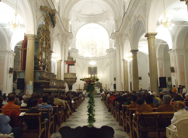

MessaggioInviato: Mar 06 Giu, 2006 8:50 am    Oggetto: Rispondi con citazione
800 iso jpg.
 Dimensione:  87.43 KB
 Visualizzato:  File visto o scaricato 10750 volta(e)
Nikon FM2 Nikkor 200 f.4 50 f.1,8 28 f.2,8 Fotografare, cogliere l'istante nel tempo che passa inesorabile. Peppe77Indice Fuji (Tutto quel che cerchi lo trovi qui)Album dei Fujisti Gruppo No Reflex su flickr
