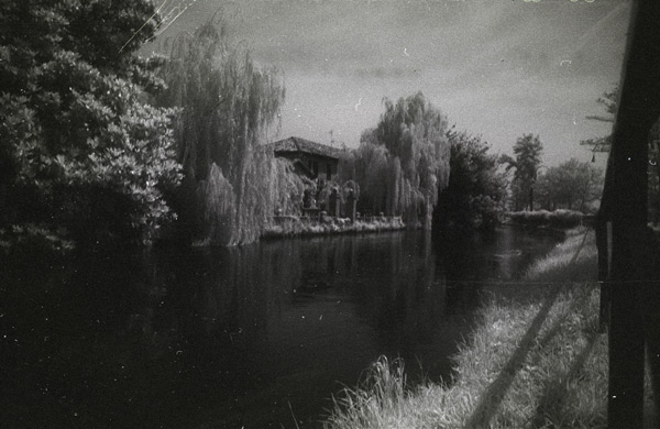

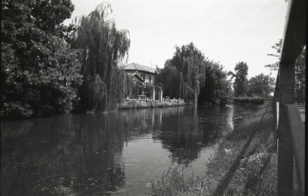

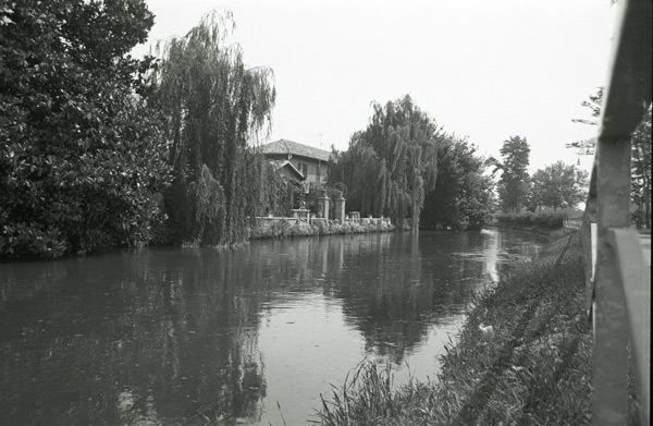

ecco tre scansioni (film) di scatti fatti con filtro giallo, rosso, e R72 (ir)
Giallo
 Dimensione:  77.58 KB
 Visualizzato:  File visto o scaricato 2788 volta(e)
Rosso
 Dimensione:  78.11 KB
IR Hoya R72
 Dimensione:  71.01 KB
