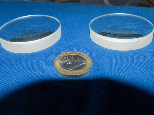

Ho smontato da un vecchio binocolo zenith queste lenti da circa 55mm e mi chiedevo se potevo usarle x macro coem molti di voi hanno fatto.
Il dubbio mi e' sorto quando ho visto lo spessore stratosferico....

Secondo me ci viene fuori una macro da paura... ma parlo da ignorante in materia!
Prova a vedere che viene fuori se fai uno foto con la lente appoggiata sull'obiettivo...

Il punto e' che non ho un anello che riesca ad aspitare uno spessore del genere e provando a tenerla vanati con la mano e' difficile Triste

In effetti, dalla forma della lente credo sarà difficile poterla inserire con facilità..
potresti usare un "telaio" di un filtro maggiore di 55mm(magari un 58mm) e poi montarlo tramite adattatore 55->58, che ne dici? perchè la lente mi sembra buona è un peccato Wink

Ma scusa con un piccolo raccordo la lente non entra nel cerchio di un filtro qualsiasi da 55mm??? Lo spessore non conta, anche la mia è molto spessa, direi come la tua!

Il problema e' lo spessore, x l'anello da 58/55 non e' un problema vado a prenderlo anche dopo....ma lo spessore azz Triste

ops scusate avevo letto male Imbarazzato ..ti lamenti solo dello spessore lente.. per la cronaca anche la mia è così spessa

che se la lente del binocolo entra all'interno del paraluce integrato della S5600 e va quasi a contatto con lente obiettivo non succede nulla, anzi, è molto meglio.. quindi metti la lente binocolo all'interno di un telaio di un filtro 55mm e il gioco è fatto.. guarda il mio topic riguardo la lente macro

La lente della 5600 e' concava e sporge all'intenrno del paraluce con la conseguenza che inserendo a mano la lente del binocolo vada a posarsi fisicamente su di essa.

Non può succedere perchè frontalmente la lente dell'obiettivo è leggermente più all'interno della plastica che attornia la lente.. al massimo può toccare la plastica dove ci sta scritto la caratteristoica dell'obiettivo ma non la lente.. non so se son stato chiaro

No Water perche' la lente che ho io e' cmq concava ca ambo i lati.
Da un lato in modo evidente mentre dall'altro cioe quello che era verso il binocolo e leggermente concava ma quanto basta x toccare la lente della 5600 e fare effetto perno
cmq penso di risolvere con un anello in gomma sotto tanto da alzarla di 1-2 mm Smile

ah quindi il problema sta nella lente del binocolo, capito.. non l'avevo capito anche perchè la mia è quasi piatta(ho dovuto porre sepra la lente una riga per notare un po la convessità) dal lato in cui va inserita nella fotocamera.. per questo ti dicevo che era impossibile che lente binocolo e lente obiettivo si toccassero.. come non detto Smile

Spero che il rendimento sia come le tue piu o meno...e spero che essendo concava anche dentro non pregiudichi la qualita' finale.
adesso faccio una doccia poi vado a fare un giro x vedere se trovo qualche anello cosi sistemo il tutto.

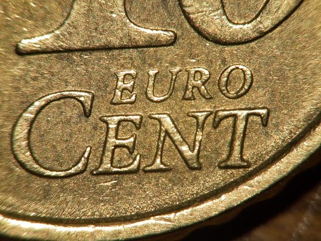

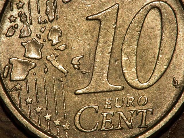

Icuz mi sono procurato 2 lenti UGUALI alle tue, devo dire che hanno un'ottima resa, infatti ne ho montata una in un cerchio 55mm e mi sono fatto un'altra lente macro, ho fatto in modo che le 2 lenti che ho ora possano avvitarsi insieme come in un kit. Ecco le foto con una lente macro e con 2 avvitate insieme:
