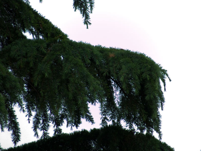

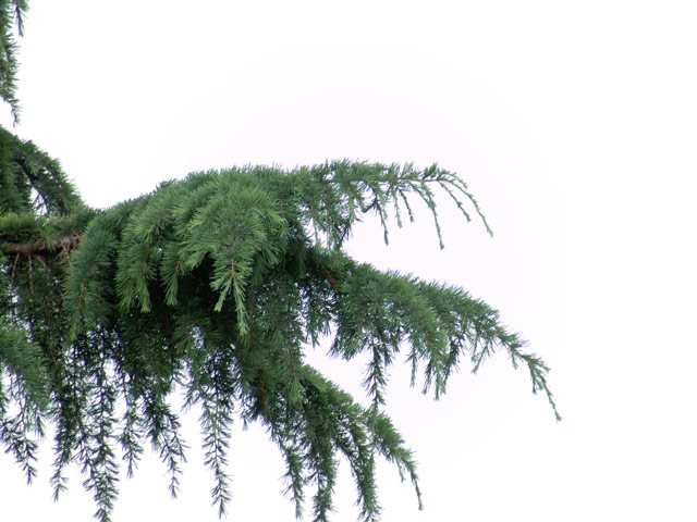

Ragazzi stamattina ho scattato un paio di foto dalla finestra, raw, misurazione spot, iso 64, e mi sono accorto che il cielo è venuto sovraesposto... fin qui tutto bene, errore mio, se non fosse che invece di un cielo bianco x effetto della sovraesposizione, mi è uscito rosa!!! Ho notato, inoltre un aumento dei disturbi nel lcd della macchina con poca luce, e delle striature scure verticali in modalità ripresa... sarà il caldo? Triste Potete provare anche voi??? Nn vorrei ke mi si fosse rotto il sensore (spero di no!!!)... magari è solo una sega mentale, ma guardate voi stessi. Se avessi un raw simile fatto in precedenza lo confronterei, ma non posso Triste
P.s.: non avevo attivato il fuoco veloce, non avevo il bil. bianco preimpostato.

E già... la foto in questione è stata sottoesposta in pw x evidenziare il problema. Con esposizioni normali non si vede nulla... water mi faresti la cortesia di provare un pò con la tua???
Misurazione spot... iso 64 e raw misura su un particolare scuro in modo ke il cielo risulta bianco... poi sottoesponi di uno stop in pw e vedi ke succede... ti prego levami sto dubbio Crying or Very sad Crying or Very sad Crying or Very sad Crying or Very sad Crying or Very sad Crying or Very sad Crying or Very sad

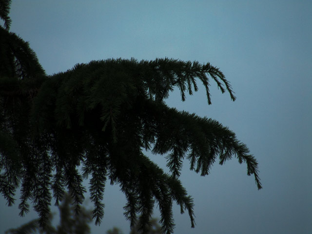

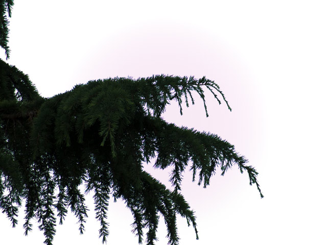

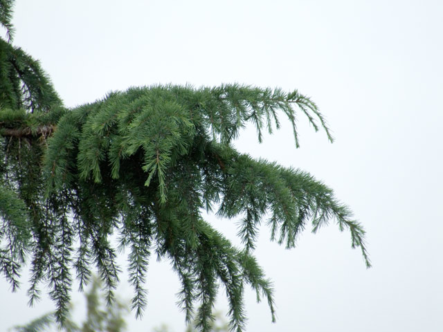

Water io parlo di SOTTOESPORRE in pw, ossia, scattando un cielo bruciato, recuperare sottoesponendo in post working... così:
La prima è la regolazione che mi portava acr, ossia -1.05 stop, la seconda l'ho sottoesposta io di -4 stop

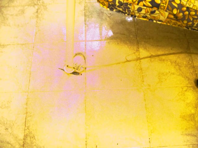

Water a me capita solo se l'area è BRUCIATA, ossia non contiene dati, se scatto in multi succede questo:

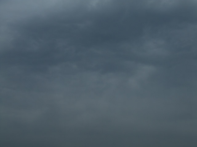

Foto al cielo con impostazioni AUTO, e mi sembra andare tutto ok.
L'ultima foto mostra in falsi colori la zona esposta a questa anomalia nelle foto precedenti....
Inoltre non avendo una s5500 ho preso una foto mandatami da alias76 (se ti dispiace la levo subito), sottoesponendo con acr si ha un fenomeno simile, quindi sarebbe normale, forse. Mi servirebbe un'altra s5600 x fare un confronto con foto uguali, a breve proverò anche con la s5000 di mio cugino. Cmq il dubbio mi rimane! Trattieniti

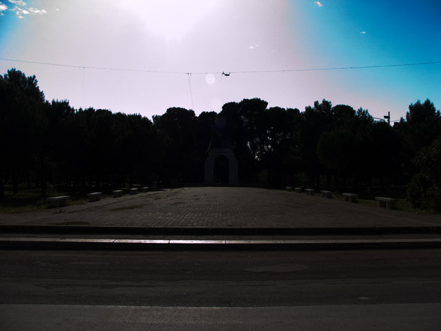

Cmq ho sviluppato un raw mezzo bruciato di una s7000, e appena ho sottoesposto x recuperare ha fatto, udite udite, la STESSA COSA... un raw bruciato di una s5500 nn lo ha fatto x nulla, o almeno non in modo rilevante. Cmq le cose sono 2, o è difettata anche quella o è il superccd che fa così fisiologicamente... ai posteri l'ardua sentenza...
