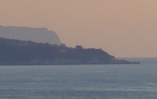

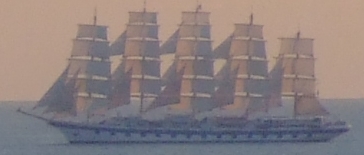

Ciao a tutti,
torno a chiedere il vostro parere questa volta riguardo al rumore della 9500.
In generale le foto fatte a ISO 80 mi sembrano avere basso rumore ma in alcune situazioni di luce le foto appaiono molto rumorose anche se scattate a ISO 80.
La foto che allego è stata scattata al tramonto ma la luce non era così scarsa (infatti il tempo di posa è 1/240)
E' normale che in alcune condizioni di luce il rumore sia così evidente o è la mia 9500 ad avere problemi?
grazie 1000 come sempre per le vostre risposte.

Non vorrei mettrci bocca...ma ti ricordi la focale e l'apertura a cui le hai scattate?
Io più che rumorose le vedo anche molto impstate...., a parte la nebbiolina che c'era di suo; nota gli alberi e la roccia sulla SX dell'ultima foto; se ci riesci facci i coop di queste....
Il micromosso lo escluderei a priori visto le foto....per cui Imbarazzato

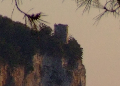

ftrapani
Iscritto: 12 Gen 2006
Messaggi: 36
Località: Sorrento
MessaggioInviato: Lun 15 Mgg, 2006 11:26 am    Oggetto: Rispondi con citazione
Dai dati EXIF la lunghezza focale era 39,40mm
Per quanto riguarda gli alberi potrebbero essere forse fuori fuoco in quanto ho messo a fuoco all'infinito.

Sei assolutamente sicuro che questa'ultima è stata effettivamente scattata ad ISO 80?
L'hai usata in che modo manuale-programmato ecc....?
Effettivamente c'è troppo rumore.
Per quanto riguarda l'albero ( i rami in primo piano) siamo daccordo che poteva esssere fuori fuoco, ma per quanto riguarda la roccia dovrebbe essere a fuoco e come gli alberi sopra di essa; in generale per questi due ultimi particolari oltre all'elevatissimo rumore sopraddetto vedo anche "un'impastazione" molto evidente dei dettagli ( nota le chiome degli alberi sopra la roccia, non si distingue niente)
Stano per quella focale...aspettiamo magari qualcuno che conosce meglio Fuij, tu intanto controlla e posta le impostazioni della fotocamera allo scatto come ti ho chiesto sopra Ok!

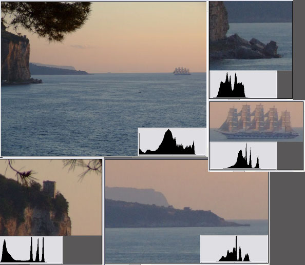

Secondo me questa è una di quelle foto in cui non si riesce a fare una corretta esposizione per tutta la scena. La media dell'esposizione fa si che le alte luci e le ombre si vengano incontro e quindi lo schiarimento delle ombre attenua il contrasto amplificando il rumore. La miglior cosa da fare in queste situazioni è quella di scattare in raw per poi esporre su misura in un secondo tempo, magari con la doppia esposizione.
Posto le immagini riportate da ftrapani con i rispettivi istogrammi così ci si fa un'idea della diversa esposizione che c'è per ogni parte diversa della stessa immagine.
Ovviamente questa è solo la mia idea, altri più esperti di me potranno confermare o smentire.

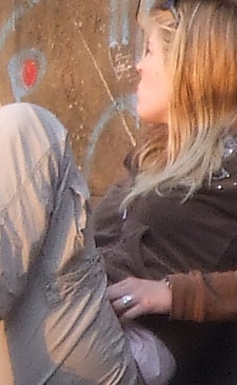

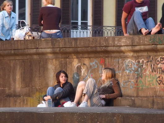

Stessa cosa che succede a me e volevo appunto chiedere spiegazioni! Posto la foto incriminata!
Non è che il fatto di scattare in jpeg normal e non fine comprime troppo la foto e si impasta tutto?

Secondo me no, comunque, potresti postare una foto un po' + grande? Con la 9500 la parola impastata ha un significato sinistro........
Cliccaci su che si apre.... E' un crop al 100%.... Smile

A me mica piace... poi con quell'alone bianco! Hai fatto la prova con la mira ottica?
Con la mia 9500 in jpeg a 80-100 iso il rumore è davvero impercettibile, in raw lo vedo di più (a quelle sensibilità però è solo nel canale della luminanza, e anche poco)

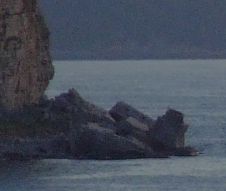

Vorrei rilanciare il discorso.. questa foto è stata scattata al tramonto 100 iso 1/15 di secondo f6,4. Sembra buona, ma se ingrandiamo compare un rumore abbastanza diciso credo. Come la vedete? secondo voui è colpa della poca luce del tramonto? Tenete presente che con la luce del sole in genere (ovvero quanto più quanto meno) ottengo foto molto più pulite anche co un gradino di ISO in più
forse è meglio dire che con la S9500 la parola "nitidezza" ha un significato del tutto PROBABILISTICO e causale.
non so cosa dirti riguardo il rumore della tua foto.
in teoria con una S9500 OK, fotografando a 80 ISO con tempi adeguati, (e con la tua foto direi che ci siamo perche l'esposizione mi sembra comunque corretta) un crop al 100% non DEVE avere rumore visibile, COME i DEMO della S9500 sul sito Fuji.
QUesto indipendentemente che la foto sia a 3, 5, 9mpx.
Quando guardiamo dettagli al 100% (e stiamo attenti a postare crop fatti BENE e con i DATIdi scatto), a questa percentuale, i pixel sono uguali per tutti !
è la foto globalmente che è più GRANDE!
Questo (scusa Filip) è proprio il discorso con cui non sono d'accordo nelle discussioni riguardo questa macchina.
72 PIXEL per INCH vuol dire che in un POLLICE QUADRATO ci stanno 72 pixel (correggetemi se sbaglio)
QUESTO INDIPENDENTEMENTE dalla risoluzione: la risoluzione mi fa avere una foto di dimensioni maggiori.
Per cui leggere che con un crop al 100% ho tanto rumore perche' sto guardando un file a 9mpx non lo ritengo giusto.
Se ho comprato 9pmx e speso di piu per avere 9pmx , è per avere piu' qualita e piu dettaglio. Non per avere file enormi da gestire senza nessun vantaggio. E con il risultato che devo RIDIMENSIONARE a 5mpx per eliminare il rumore.
Allora compravo una 5pmx con tutti i vantaggi connessi(velocita salvataggio, dimensione file accettabile, piu foto a parita' di Mb di scheda XD, prezzo minore. giusto?
se mi sbaglio, delucidatemi.
P.S. quella "cosa" sui crop delle foto, non è nebbiolina: è rumore. guarda nel crop con scogliera e torre. anche gli aghi di pino dei rami sono sgranati....

x ippiu: Mi sa che la tua macchina ha qualche problemino.. Grat Grat
x Fioranis: sembra quasi quasi più una foto a 1600ISO che a 100iso Rolling Eyes

<x oneMAXlight> Non insisto perchè non ho i requisiti tecnici per farlo, dico però che anche dalla mia s5600 (che va molto bene) in circostanze simile a quella di di ftrapani mi sono uscite foto con del rumore consistente, anche se in maniera un po' meno marcata di quello in discussione; se poi mettiamo sul piatto il fatto che il sovraffollamento di pix che sta in un sensore da 9Mp del nostro tipo, esalta il rumore quando c'è, ecco che i conti tornano.
Con questo vuoi forse dire che un crop di una foto della s9500 deve essere uguale ad uno della s5600? Questo sicuramente no!
Più qualità e dettaglio lo avrai a parità di formato, non visto a 72 dpi sullo schermo.
Comunque basterebbe chiedere a ftrapani se quel tipo di rumore e solito in tutte le foto o solo per quel tipo di cui ci ha fornito gli esempi.

Ippiu la tua mi pare proprio una delle tante s9500 difettose... c'è una diffrazione molto evidente... problema di lenti...
