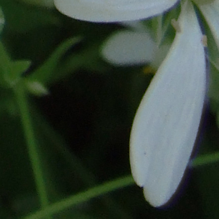

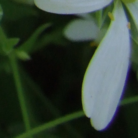

MessaggioInviato: Mer 10 Mgg, 2006 12:07 am    Oggetto: Rispondi con citazione
alone viola ALONE VIOLA!!! è lui!
come lo correggo?
ecco un esempio..
 Dimensione:  61.04 KB
 Visualizzato:  File visto o scaricato 6510 volta(e)

MessaggioInviato: Mer 10 Mgg, 2006 6:02 pm    Oggetto: Rispondi con citazione
Se cerchi, oltre alla mia spiegazione di un paio di post fa, avevo postato un allegato che conteneva delle azioni per PS che fanno al caso tuo. Me le aveva fatte avere Ferro e servivano per la s5000, ma vanno benissimo anche per la tua macchina.
Le ho trovate Wink

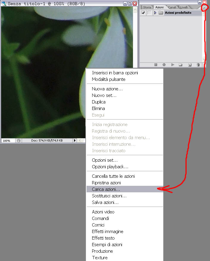

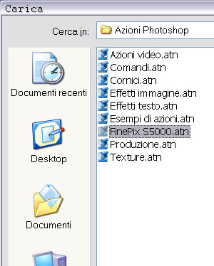

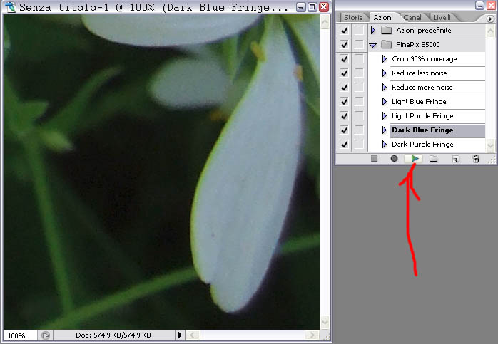

Filip
Iscritto: 14 Lug 2004
Messaggi: 13724
MessaggioInviato: Mer 10 Mgg, 2006 9:49 pm    Oggetto: Rispondi con citazione
finepix5600 ha scritto:
Le presi anche io, ma come si fanno ad inserire nel photoshop e a farle funzionare???
Si prende il file FinePix S5000.atn e lo si colloca in C:\Programmi\Adobe\Adobe Photoshop CS2\Predefiniti\Azioni Photoshop.
Si lancia Photoshop, nella palette Azioni si clicca sulla freccina in alto a destra (come mostrato nell'immagine 1), nel menù a tendina si clicca su Carica azioni... e come nell'immagine 2, nella finestra che si apre, si seleziona il file FinePix S5000.atn quindi si clicca in basso a destra sul pulsante Carica.
A questo punto si vede nella palette Azioni una serie di azioni contenute in una cartellina denominata "FinePix s5000"; si seleziona l'azione desiderata (in questo caso vedi immagine) e si clicca sulla freccina in basso della palette come mostrato in figura 3.
 Dimensione:  89.42 KB
 Visualizzato:  File visto o scaricato 6458 volta(e)
 Dimensione:  54.68 KB
 Dimensione:  71.51 KB
