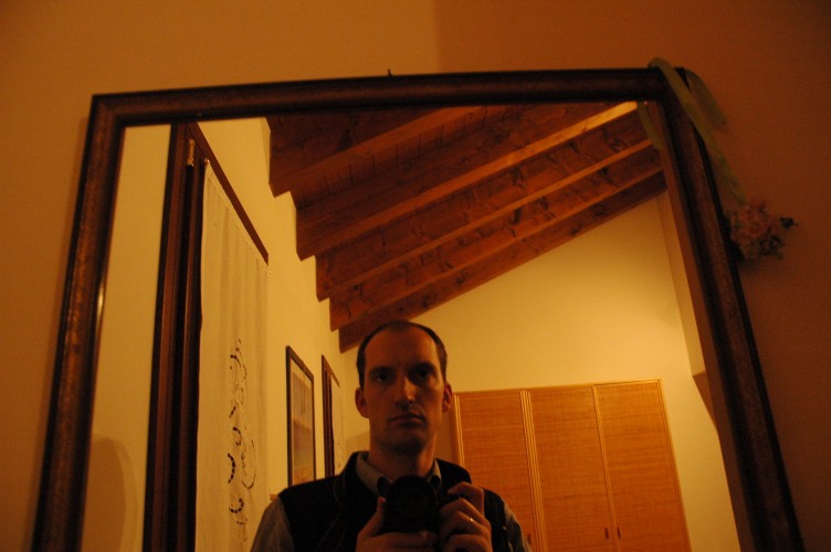

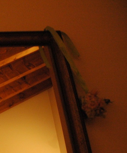

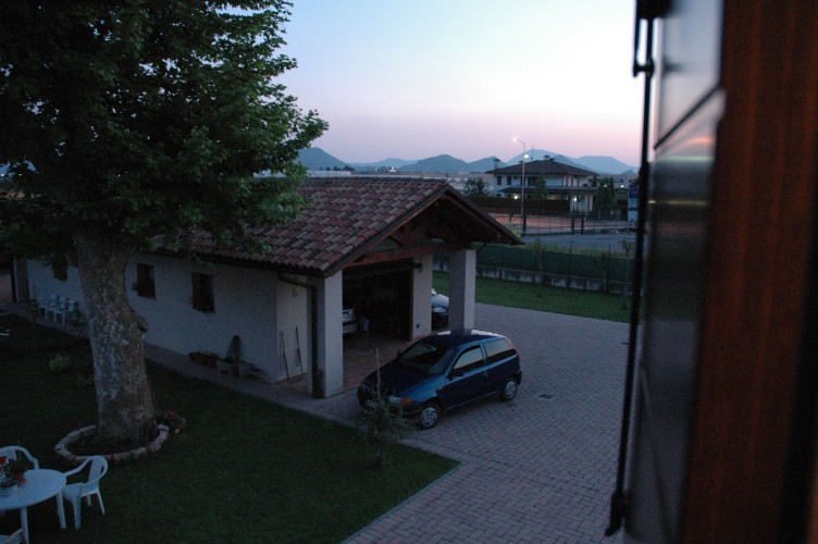

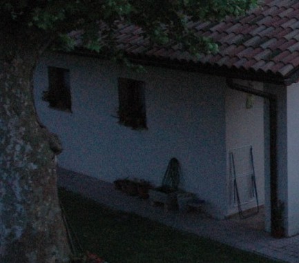

E già da qualche anno che scatto con una piccola Fuji S5000, 3 giorni fà ho acquistato la mia D70 con 18-70 ma secondo me c'è qualcosa che non va, allego delle foto appena scattate.
Sono prive di definizione i bordi sono inconsistenti e c'è tanto tanto rumore anche in situazioni non critiche con 200ISO. Per dire, la parete bianca hanno tantissimo rumore ingiustificato per un' apparecchiatura del genere.
Non sono affatto soddisfatto, o c'è qualche problema con l'attrezzatura oppure sono io che sbaglio qualcosa. Ho visto altre foto scattare con lo stesso modello 10 volte più espressive, la qualità è inferiore alla mia modesta Fuji S5000.
Se qualcuno mi può consigliare qualcosa

Purtroppo mancano i dati EXIF degli scatti.
Sei sicuro di non aver impostato gli iso su auto?
Ciao Smile

dagli scatti che hai messo non si capisce molto.
la D70 con il 18/70 se diaframmi un po' e sovraesponi quanto basta non va male. ci ho fatto prima di pensionarla quasi 20.000 scatti e tutti per lavoro, ti assicura che molti avevano una qualità alta. è chiaro con altre ottiche di pregio la situazione migliora, mail 18/70 non è una schifezza.

A 200 ISO il rumore che si vede in ritaglio1 NON è possibile. Controlla se gli ISO sono impostati in Auto o fissati al valore che dici. Se la foto incriminata è stata davvero scattata a 200 allora la macchina è guasta.
Riguardo a definizione e bordi, in parte dipende da obiettivo e diaframma, in parte dalle impostazioni JPEG.
Innanzitutto controlla le impostazioni JPEG: sul piccolo display sopra la macchina devi avere visualizzato "FINE" e "L" per ottenere la massima qualità JPEG possibile.
Riguardo ai bordi: nella prima foto DSC_2386 non vedo nulla di strano, ovvero hai la normale distorsione a barilotto del grandangolo e la finestra in primo piano logicamente sfuocata. Il 18/70 è un buon obiettivo tuttofare (almeno a livello amatoriale) che rende una buona definizione, da questo punto di vista non mi ha mai dato problemi.

nella prima foto, non vedo rumore.
la parte in primissimo piano sulla destra della foto è fuori dal piano focale e quindi sfocata.
nella seconda è sbagliato il bilanciamento del bianco.
nella terza e nella quarta non credo tu abbia scattato a 200iso.
