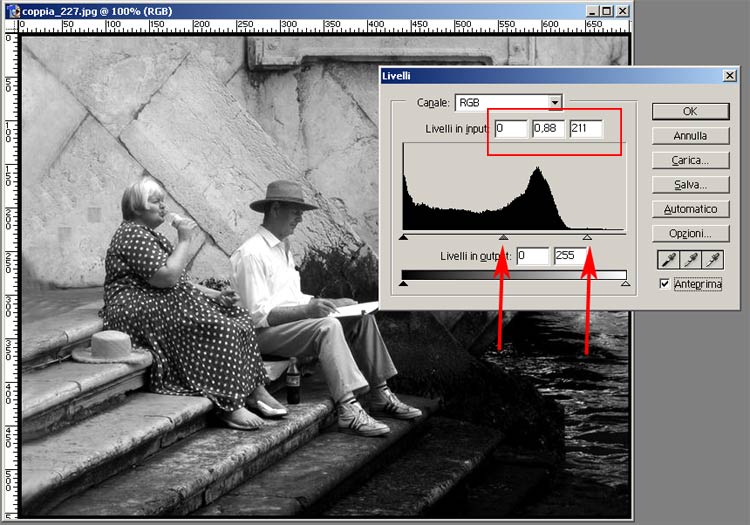

1. Aprire la curva dei livelli immagine/regolazione/livelli

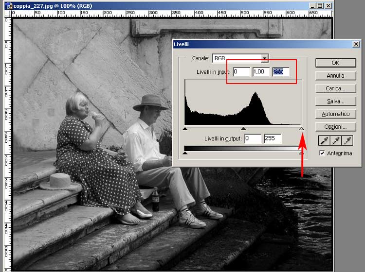

2. Osservardo la curva (01.jpg)...si può notare che sono quasi completamente assenti i bianchi (cursore dx evidenziato dalla freccia rossa)....a sx abbiamo i neri e come si nota sono presenti...al centro i mezzitoni. I rispettivi valori delle curve sono evidenziati in alto dal rettangolino rosso.
3. Tirare i bianchi muovendo il cursore dx verso sx..e magari rivedere anche un pò i mezzitoni (02.jpg). La variazione "minima" si può notare guardando i valori in alto.
