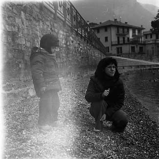

Ho scoperto, sviluppando alcuni rulli, che la mia Hasselblad ha delle infiltrazioni di luce che rovinano tutti gli scatti...
La macchina è vecchia, ma prima non li aveva. L'ho sempre trattata come un figlio ed ora mi fa questo scherzo?!
Ora, penso che sia un problema del dorso (E' un 12 pose vecchio tipo con lo sportellino tondo dietro). Se così fosse, oltre a cambiare dorso o "nastroisolarlo", esiste qualche altro sistema (tipo nastro isolante sul rilievo di aggancio del dorso)?
Ho provato ad attaccargli un dorso digitale e non vedo difetti, quindi penso che sia il dorso a pellicola...
Grazie per gli eventuali consigli...

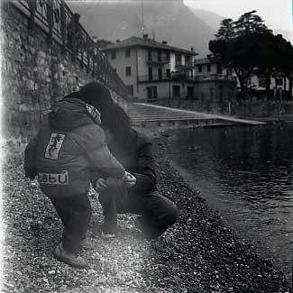

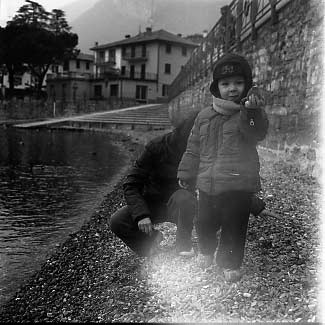

Per farvi capire meglio, allego queste scansioni.
Help!!!
Stasera provo a mettere il nastro isolante sul dorso per vedere cosa esce...

Sembra che venga dall'alto.
Ha incominciato improvvisamente o gradualmente?
Prova a guardare con attenzione che lo scatto del maga chiuda bene e completamente, controlla eventuali giochi, vedi se la verniciatura nera opaca è intatta. In ogni caso eviterei qualunque orpello di sorta (nasto nero), questi apparecchi vanno sempre maneggiati con intelligenza e mai con la forza.
Succedeva anche a me ma lateralmente ed era dovuto al volet deformato che nell'inserimento si portava luce.
Clicca qui! ...e qui!

Grazie Paolo. Il difetto l'ha fatto piano piano, ma mi sembra che i giochi tra magazzino e macchina siano gli stessi di prima. Effettivamente c'è un piccolo gioco... La verniciatura è intatta ed il magazzino mi sembra chiuda correttamente
Quello che non riesco a capire è perchè le infiltrazioni non siano sempre le stesse. Mi spiego, sul negativo, alcuni fotogrammi sono parecchio bruciati, altri meno. Le condizioni di luce in cui scattavo, però, erano sempre le stesse...
Non saprei che fare... Potrei provare a comprare un nuovo magazzino sperando che sia quello, altrimenti la devo mandare a far controllare.
Nel caso, la devo mandare in LTR o c'è qualcuno bravo che conosci al quale spedirla?
