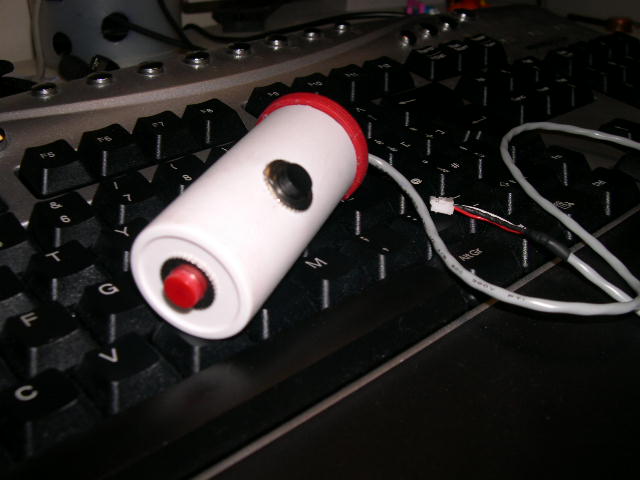

Dopo vari tentativi, anch'io sono riuscito nell'intento.
Comando a filo autocostruito, con un solo pulsante ma su tre posizioni, OFF; FUOCO; SCATTO.
Per il momento ho preferito lasciare che il pulsante ritorni automaticamente nella posizione OFF, ma credo che cercherò di fare in modo che quando premuto fino in fondo, rimanga in quella posizione. Questo perchè può essermi comodo quando uso il Bulb.
Inoltre devo ancora rivestire la parte finale con della calza termica autorestringente più che altro per una questione estetica.
Che soddisfazione Mandrillo
Che ne pensate?

Come funzionano le tre opzioni?
Potresti postare le istruzioni per costruirlo Wink

dunque, ho appena sistemato anche la calza autorestringente e il pulsante che si blocca.
Per il momento non posso postare foto perchè la batteria è in carica...avrò fatto centinaia di prove. Appena è carica, posto delle foto.
Il materiale necessario è quanto di più banale possa esistere. Spesa 0€.
Ho usato un pulsante di una vecchia lampada.
Questo è uno schema approssimativo del meccanismo. Le due linguette ed il pulsante che quanto premuto schiaccia la prima sulla seconda facendole toccare.
Ho inserito un ulteriore linguetta tra i due contatti in modo che premendo leggermente il pulsante facciano contatto e la fotocamera metta a fuoco. posto un veloce disegno. Premendo fino in fondo invece fanno contatto tutte e tre permettendo alla fotocamera di scattare.
per il resto ho seguito il tutorial già presente in questa sezione.
