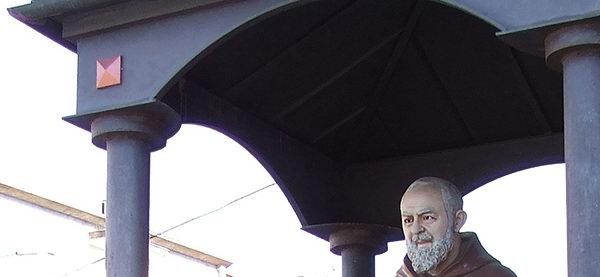

Ciao a tutti! Date un'occhiata alla foto in allegato. E' un crop (non 100%) di una foto in JPEG fatta con la mia s5600. Ho notato (in questa ed anche in altre foto, fatte da me e da altri con varie lunghezze focali) degli aloni violacei che seguono i bordi in alcune zone dell'immagine.
Sono dovuti al controluce (o comunque a particolari condizioni di luce) o cos'altro? (no, perchè ho visto anche dei controluce senza bordi violacei...) Grat Grat
Magari è colpa del controluce unito all'apertura eccessiva del diaframma...
iso64, f3.6, 1/80sec, 38mm

Si chiama PURPLE FRINGING ed è un'aberrazione cromatica!!
Viene fuori nei controluce ed è difficile da controllare come aberrazione.
Mi pare un po troppo eccessiva, ma non dispererei visto che viene fuori dalla 5600 Wink
Diminuisce, spesso, chiudendo il diaframma su valori medi (f8-f11)

purtroppo se vuoi eliminare le aberrazioni devi utilizzare i software di fotoritocco... tipo ptlens!!!

Forse così va meglio, o no??? Con il photoshop levi quegli aloni in 10 secondi Pallonaro

No, non so manco come si fa...
allora ecco la procedura:
immagine/correzioni/sostituisci colore
Ingrandisco il particolare da correggere al 200% e segno il colore con il contagocce... dopodichè ne diminuisco la saturazione fino a farlo diventare uniforme ai pixel contigui... Ok! ci vogliono si e no 10 secondi..
