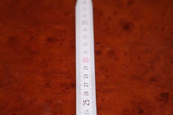

Ho messo a fuoco il 30 prima col 24-85 poi col 50.18....
è un grave front focus o no, quello del 24-85??
OGNI OBIETTIVO DEVE ESSERE PRECISO O C'E' UNA TOLLERANZA??
GRZIE!!!!

con quale obietivo hai scattato--- con il 18-55 del kit?
canon 24-85.... Crying or Very sad

Ma che macchina usi? Sei sicuro di non esserti mosso durante la porva?

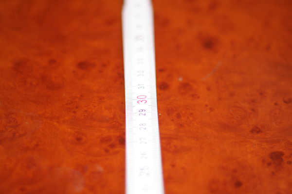

questa invece è fatta col 50 1.8 mettendo a fuoco sempre il 30....

canon 350d.....
la prima foto è fatta col canon 24-85...
la seconda col 50 1.8.....
è chiaro che il 24-85 ha front focus....ma è nella tolleranza o no??????? Crying or Very sad

credevo fosse il 18-55!!! cmq... cmq se l'hai acquistato da poco prova a portarlo dal venditore e vedi se te lo può mandare in assistenza!!! GRATIS!!!

guarda che anche il 50ino ne soffre un pochino... ma poco!!!

P.S. un fatto molto importante è che tu sia esattamente a 45°... xchè altrimenti le variazioni possono essere evidenti!!! sia in front che in back!!!

no... chiaramente c'è una tolleranza!!! cha varia xò da ottica a ottica!!!
io invece intendevo dire che devi essere preciso con l'angolazione della foto... altrimenti potresti sballare il test!!!
il 50ino x esempio, va bene ma potrebbe andare meglio!!! (suppongo che l'agolazione di ripresa non era proprio 45° ma forsa qualche grado di meno!!!)
riprova... magari ci siamo!!!

1 cavalletto
2 metro ben illuminato
3 un soggetto a fianco del metro, sullo stesso piano del "30" a fare da target. l'AF potrebbe venir ingannato da tutte le lineette del metro Wink
all'inizio pur'io a farmi 1000 seghe mentali col 18-50, alla fine è una bellezza! Ok!

Tieni conto che potrebbe essere l'AF economico della 350D ad essere ingannato. Ti consiglio di provare prima con un AF più evoluto, tipo 20D.
Una domanda (per imparare): ma scusate, che c'entra l'obiettivo? L'AF funziona cercando l'immagine più nitida, quindi funzionerebbe anche con un obiettivo sballato...
Tornando alle tue immagini, in entrambi i casi il 30 è alla fine del DOF (anche maloxplay ha notato questo), solo che col 50 essendo a 1.8 il DOF (campo di messa a fuoco) è molto più piccolo. Quindi un'altra dimostrazione che l'AF ha funzionato allo stesso modo in entrambi gli obiettivi.
Infatti per funzionare funziona solamente che mentre tu credi di aver messo a fuoco il piano a 50cm il telemetro della macchina ne legge 60 proprio perchè il gruppo ottico si trova in posizione sballata.
Tornando a te Lele
Il 24-85 se il risultato del test è veritiero per me sarebbe inutilizzabile.
Prova comunque a ripetere il test sotto luce naturale ripetendo il test almeno tre volte nelle stesse condizioni (diaframma a TA, min distanza di messa a fuoco, punto centrale su righello a 45°, cavalletto per evitare che il mosso non sballi il punto di messa a fuoco da quello pensato). L'errore dovrebbe essere sistematico. Qualora non lo fosse potrebbe non dipendere dall'ottica.

Cmq il bersaglio (il 30) era dentro la DOF, quindi sei nella tolleranza (che è appunto pari alla DOF per gli AF economici).
La tolleranza è 1/3 alla DOF solo per le lenti veloci (almeno 2.8) sul punto centrale della 20D e superiori.
Funzionamento dell'AF:
http://www.fredmiranda.com/forum/topic2/241524/0
Focus test:
http://www.photo.net/learn/focustest/
