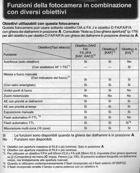

La compatibilità con vecchie ottiche è assicurata ma non ho esperienza diretta con l'indicazione della messa a fuoco. Ho un vecchio e scadente zoom KA con cui potrei fare qualche prova, appena riesco ad avere un pò di tempo, nel frattempo ti posto questa pagina del manuale, da cui sembrerebbe che anche in manuale con vecchi obiettivi si ha la corretta indicazione di messa a fuoco.

Grazie mille Gaspyd! Oggi ho spulciato un po' il forum di Dpreview.com m(davvero sconfinato!) e ho trovato un thread proprio su questo argomento. A quanto pare la conferma dell'avvenuta messa a fuoco funziona! E non solo con gli obiettivi 'A' ma anche con gli 'M'! Che però poi hanno altre pesanti limitazioni (stop-down..)
