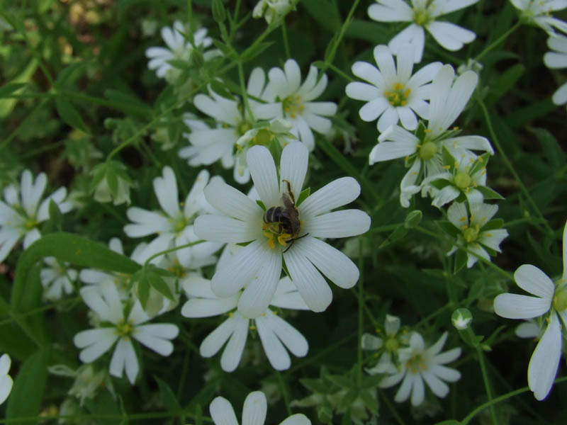

ciao a tutti...ho da poco una s5600 e in questi giorni ci sto prendendo un pò la mano..ho fatto questa foto..con modalità macro, ma ho notato un alone sul contorno di un petalo in basso a destra..presentatosi anche in altre foto dello stesso soggetto in altre posizioni, ma sempre marginali e solo con predominanza di bianco; altre macro su diversi soggetti non hanno presentato problemi..volevo sapere se, come penso, è una questione di luce..

sembrerebbe proprio di sì!
la foto sembra abbastanza sottoesposta...e forse la luce non era delle migliori!
ma proverei a dargli un'aggiustatina....

E' una questione di aberrazioni cromatiche.
Se fai una rapida ricerca sul forum troverai decine di pagine al riguardo Wink

Se parli di quelle righe gialle e blu sul petalo lungo, quello è proprio un tipico esempio di aberrazione cromatica che gli obiettivi hanno agli angoli. Tranquillo .... ciao

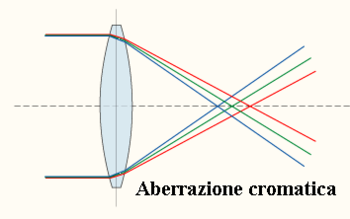

Come detto dagli altri è una aberrazione cromatica. Semplificando il più possibile: come puoi vedere nell'immagine che ti ho allegato quando un raggio di luce viene deviato dalle lenti dell'ottica le onde di luce dei singoli colori vengono deviate con angolazioni differenti dando origine a questo tipo di difetto, ovvero degli aloni colorati attorno agli oggetti.
Alcuni obiettivi di qualità utilizzano materiali con particolari caratteristiche fisiche (come la fluorite) per ovviare al problema ma ovviamente le ottiche delle compatte non hanno tutte queste attenzioni ed è normale che siano più predisposte a generare aberrazioni di questo tipo...
