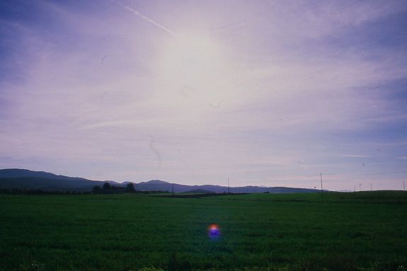

Ciao a tutti,
vi chiedo di dirmi la vostra su questo puntino che è stato impressionato su una serie di mie diapositive. Nell'originale, è una serie di cerchi concentrici arcobaleno, mentre nella scansione è di colore rosso e blu.
Grazie Smile
Dati di scatto: Nikon F55 con AF Nikkor 28mm f/2,8 con paraluce.
Pellicola Fujichrome Velvia RVP 50 ISO. F/9,5.

Secondo me si tratta di lens flare. Un riflesso interno che si crea tra le lenti dell'obiettivo in condizioni di controluce... Non è un difetto vero e proprio dell'obiettivo in quanto dovuto alle condizioni di ripresa.

Concordo con l'ipotesi del lens flare, infatti rispetto al centro del fotogramma è in posizione opposta al sole e icerchietti rossi e blu sono allineati sulla retta che passa per il sole. Certo il fatto che si presenti su tutte le foto è strano: ma le hai fatte tutte con il sole nella stessa posizione?
Vedo parecchia sporcizia sulla tua foto, non è che la lente ha bisogno di una pulita (direi la lente posteriore)? o si è depositata sulla diapositiva?
Questa è la 11a foto di una serie di prova per l'esposimetro con la Velvia 50, quindi, sì, sono tutte fatte nella stessa posizione.
La lente era pulita e anche le dia mi sono sembrate pulite (ma non le ho proiettate). Me ne sono resa conto anche io, ma non so se sia lo scanner che se le inventa o invece la colpa sia del laboratorio (non un minilab) che non effettua un buon lavaggio... e poi sono io che non me ne accorgo quando le ritiro... non so.
Per tornare alla domanda: come me ne sarei potuta accorgere (del lens flare)?
Grazie e entrambi!! Smile Smile

Intendi, come accorgertene prima di scattare?
Non è sempre facile notarlo prima, talvolta si nota nel mirino reflex, talvolta no. Il paraluce può aiutare, ma solo se il sole è fuori dall'inquadratura.
Il problema si può presentare tutte le volte che il sole o altre forti sorgenti puntiformi si trovano dentro all'inquadratura o appena al di fuori. Quando è dentro l'inquadratura è tanto più evidente quanto più il sole è vicino al bordo. Se il lens flare si vede nel mirino puoi cercare di spingerlo fuori dall'inquadratura con leggeri aggiustamenti della stessa.
Forse pure un polarizzatore montato nell'obbiettivo potrebbe attenuarlo.
Considerato che il sole è ancora alto sull'orizzonte e dentro l'inquadratura un leggero flare è abbastanza normale. Al tramonto la luce del sole sarebbe arrivata più morbida e forse saresti riuscita ad evitare il flare.
Sporcizia
Potrebbe anche essere sul letto dello scanner.
