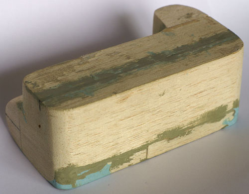

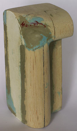

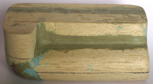

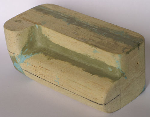

Come avevo già accennato qualche tempo fa, io e un mio amico ci siamo messi in testa di fare un vertical grip in vetroresina per la Dynax 5D.
Il proggetto prevede che contenga il pulsante di scatto e un vano per 4 pile stilo AA da 1,5v oppure per 5 silo AA ricaricabili da 1,2v.
Questi andrebbero connessi tramite due piccoli cavetti: uno che vada sul connettore per lo scatto flessibile (REMOTE) e l'atro che vada sul connettore per l'alimentatore (DC IN 6V).
Per ora abbiamo fatto solo il modello in balsa (di cui ho allegato alcune foto) che servirà per poi fare lo stampo in resina. Una volta ottenuto lo stampo si possono fare tutti i vertical grip che si vuole.
Purtroppo i materiali per fare lo stampo e poi il VG sono venduti in quantità abbastanza elevate e fra resine, tessuti e robaccie varie si arriva a un centinaio di euro. In pratica dovremmo spendere un bel pò di soldi per ritrovarci con un VG e un sacco di resina avanzata.
A questo punto ho pensato che l'unica soluzione sarebbe quella di trovare due o tre persone disposte a "comprare" un VG da noi prodotto a circa 40-50 euro (calcolate che oltre alla vetroresina ci sono connettori, portabatteria, vernice, manodopera, ecc...) in modo da coprire buona parte delle spese.
Se c'è qualcuno interessato si faccia avanti.
Se avete domande o suggerimenti non esitate a esporcele.

Esatto. Per farti un'idea dai uno sguardo al VG della 7D, useremo lo stesso sistema.
Cmq appena posso posto un disegno di come dovrebbe essere la versione definitiva.
Nel frattempo se avete altre domande chiedete pure.
