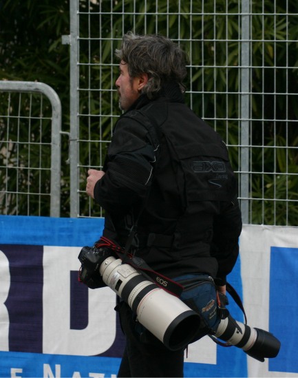

Immagino che il fotografo che mi è passato di fianco alla stessa manifestazione non avesse i miei problemi Very Happy (un paio di 1DMkII più un 70-200/2.8 e un 500/4IS)
Facciamo che quello è un 300/2,8 e non un 500/4.

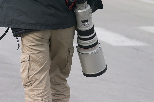

OOOPS! Ho fatto confusione.. era un altro fotografo! Quello che m'è capitato a tiro un paio di volte era quest'altro.. "500mm 1:4 L" l'ho letto poi guardando la foto sul monitor..
E col paraluce storto Smile
Sì, gli dava un'aria molto sciatta! Very Happy
Non l'avrà serrato bene prima di montare il monopiede.
Devo dire che io mi diverto un mondo quando vengo fotografato per l'attrezzatura che mi porto appresso... Smile
Dimenticavo...
Invece di guardare le targhette ci sta un modo molto più rapido di capire che vetri hai davanti.
Gli stabilizzati hanno l'attaco per la cinghia rettangolare ed i vecchi non is rotondo. L'attacco al treppiedi poi nelle vecchie versioni è a forma di T mentre nelle nuove è sagomato in modo da sporgere solo verso la parte frontale dell'ottica
Poi nell'ordine sui tele grossi il 400 ha la parte di attacco al bocchettone corta mentre il 500 ed il 600 hanno una sezione zigrinata lunga più o meno come un extender in quella zona. Poi il 500 ha partendo dalla lente frontale prima la targhetta del modello e poi la finestrella con la scala delle distanze mentre nel 600 è il contrario prima trovi la finestrella e poi la targhetta che sta sul tripod ring.
