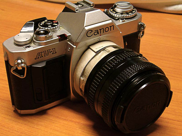

Non so come chiamarla, lo fatta io perchè mi sono accorto che mi permetteva di fare foto macro cosi. Mi chiedevo se cose del genere le vendessero e a quanto?
Grazie ciao

Sì, i tubi di prolunga. Erano l'aggeggio tra i più usati per molti tipi di macrofotografia, soprattutto quella "vagante", in quanto spesso il "soffietto" (ricorda vagamente le vecchie macchine folding) era troppo ingombrante e delicato (e costoso). Di solito vendevano o singoli tubi, o più spesso il set di 3 tubi, mi pare da 8, 12, 24 mm circa, che montati in cascata permettevano di raggiungere l'ingrandimento 1:1 con il 50 mm (più o meno). Molto probabilmente ne trovi nel mercato dell'usato, con attacco Canon FD a buon prezzo, non ho idea se vengano ancora prodotti.

Certo che esistono, ma non li regalano, sembra comunque che rispetto ad alcuni anni fa ci sia una richiesta + limitata e quindi mancanza di varietà.
Ci sono con la trasmissione degli automatismi ecc. ecc. Personalmente penso che il soffietto sia migliore, visto la possibilità di variare l'ingrandimento, però costa di +. Comunque dato che vedo che ti piacciono gli esperimenti, prendi l'ottica e girala e vedrai che ingrandimento!! (cioè togli l'obbiettivo e ruotalo di 180 gradi appoggiando la parte della filettatura del filtro all'apertura della macchina tieni tutto con la mano tanto per provare e guarda nel mirino muovendoti con la macchina avanti e indietro fino a mettere a fuoco).
Sappi che esistono ghiere per girare l'obbiettivo.
Quali sono il problemi da una siffatta tecnica? Profondità di campo limitatissima e buio tale da dover adoprare necessariamente un flash o due Wink causa la chiusura del diaframma per avere una profondità decente.
Buon divertimento

Un plauso all'ingegno ma mi spieghi come hai fatto a creare un tubo di prolunga, voglio dire con cosa lo tieni attaccato alla macchina e come hai fatto a fare lo stagno di luce? Surprised

Ho semplicemente creato due tubbi di cartone uno della grandezza dell'obbiettivo e uno della grandezza dell'incastro della macchina e poi li ho uniti come vedi con molto! molto! molto! scoc.
Ti assicuro che se non si fanno movimenti bruschi riesce a tenere l'obbiettivo.
Per non far entrare luce uso semplicemente della stoffa nera.

Io ho comprato un set usato per la Minolta MD... 40Euri... nn saprei dire se ho speso tanto o poco, però sono come nuova e mantengono il diaframma impostato... le devo ancora provare però.

Se guardi nella mia galleria trovi delle macro fatte con una canon AE1 e tubi di prolunga della Kenko (trovati usati a 45€), tre tubi di diversa lunghezza che trasmettono gli automatismi.
comunque li trovi a poco prezzo anche su ebay, anche i soffietti non sono male.
