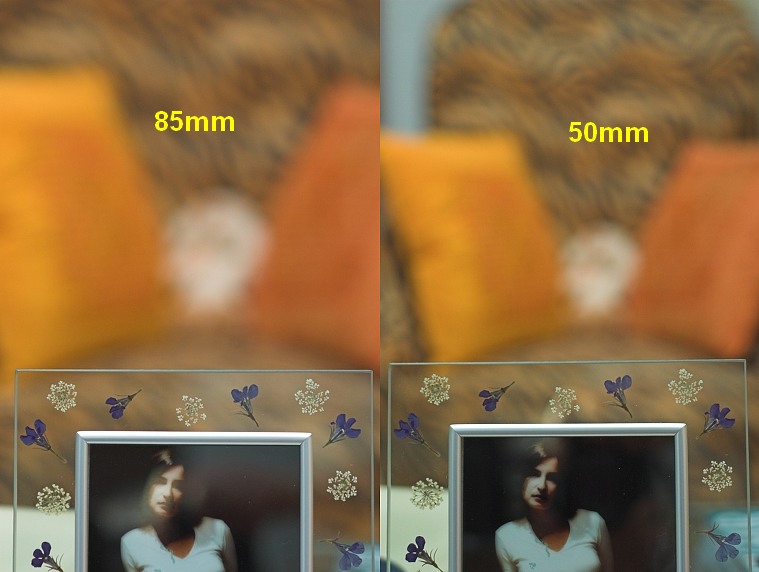

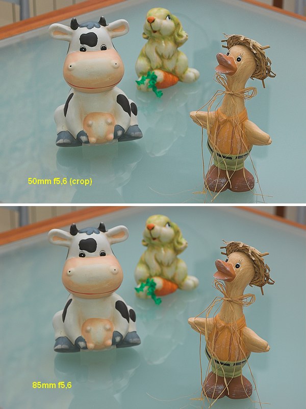

Concludo lasciando un esempio. Ho messo dei pupazzi di ceramica su un tavolo, a distanze diverse, per mettere in evidenza Prospettiva e PDC.
Ho eseguito due scatti su formato DX con un 85 e con un 50mm. L’immagine dell’85 è l’originale ridimensionato. Quella del 50mm è invece un crop, ovvero ho ritagliato al suo interno lo stesso fotogramma inquadrato dall’85 e ho ridimensionato. Come si può notare le due immagini sono pressochè identiche, cambia la PDC. Nell’85mm si nota maggiormente lo sfocato, il campo di nitidezza non nitido.
Qui ho cercato di mantenere inalterata la cornice in primo piano. Per fare questo, con il 50mm, mi sono dovuto avvicinare, ovviamente la prospettiva dello sfondo è cambiata.

L'esempio della finestra o dei pupazzi, non ha quindi senso perchè sono inquadrature diverse.
Prova a rifotografare i pupazzi facendo in modo che in entrambe le riprese riempiano il frame allo stesso modo (facendo il crop hai "barato"), e poi ne riparliamo.
Secondo te scrivo un articolone per barare Smile Ho voluto raccontare un po' di cosette che a volte sfuggono, come usare impropriamente il termine prospettiva quando è invece l'angolo di campo a variare.
L'esempio che mi chiedi l'ho già fatto con le cornici. Se inquadro i pupazzi come mi chiedi, cambio il punto di osservazione e mi cambierà la prospettiva di sfondo, rimarrà invariata invece la PDC. Cose già espresse, forse non ho capito cosa non ti è chiaro. Mi sembra di aver analiizato tutto. Poi ognuno utilizza a proprio piacimento le regole.
Ha fatto il crop solo perchè non dispone di un 75mm e ha dovuto usare un 85mm che ha un angolo di campo un po' più ristretto di quello di un 50mm su APS-DX.
L'alternativa (sbagliata) sarebbe stata quella che tu proponi, cioè cambiare il punto di ripresa alterando così la resa prospettica. Non va bene.

giofag ha scritto:
Forse diciamo semplicemente la stessa cosa.
Il fatto è che sento sempre più spesso dire che un 50, ha la stessa prospettiva su FF e su APS-C.
Le cose sono due:
Il 50 ha prospettiva diversa su sensori diversi a parità di inquadratura.
Il 50 ha stessa prospettiva su sensori diversi a parità di punto di ripresa.
Entrambe le affermazioni sono vere.
Il fatto è che trovo totalmente irrilevante la seconda, nel senso che l'inquadratura ha l'assoluta priorità sul punto di ripresa.
Io non cambio inquadratura, perchè cambia il sensore.
E' come se un fotografo tagliasse la testa di una modella, giustificandosi dicendo che il sensore è croppato....
Quindi io continuerò a dire che un obiettivo a parità di focale, ha diversa prospettiva al variare del sensore.
Due obiettivi di focale diversa, hanno diversa prospettiva a parità di sensore.
Spero di essermi spiegato bene, e forse tu dici la stessa cosa. Quello che ti contesto, è la totale irrilevanza della parità di punto di ripresa.

Trovo che tu sia un po' drastico invece delle conclusioni:
non trovo affatto irrivelante che due focali diverse alla stessa distanza abbiano la stessa prospettiva.
Esempi:
Stabilita che sia tot la distanza ideale in termini di deformazione prospettica per eseguire un ritratto, usero' un 135 per avere un primo piano e un 28 per avere un ritratto ambientato anzichè lo stesso 135 ad una distanza maggiore;
Su un FF da 12mpixel montando un 35 avro' contemporaneamente anche un 85 da 6mpixel con la stessa IDENTICA prospettiva che avrei montando un 85 reale;
Un 85 reale ed un 85 eq. su una macchina a formato ridotto produrranno esattamente lo stesso risultato (PDC escl.)...
Tre osservazioni a mio parere NON banali
(spesso si pensa alla deformazione prospettica come ad una caratteristica intrinseca ad ogni ottica al pari di una sua eventuale deformazione a barile/cuscino...)
Il ragionamento è giusto e conferma quanto detto.
Croppando un'immagine, di fatto si aumenta virtualmente la focale.
Resto dell'opinione quindi, e ripeto, che per confrontare le prospettive delle varie focali è necessario far riferimento alla stessa inquadratura.

La prova richiesta l'avevo già postata ed è quella delle cornici. Mantenendo le proporzioni, si cambia posizione.
Da qui si riscontra un'interessante osservazione, come utilizzare uno zoom.
Lo zoom può essere utilizzato in due modi:
1- come strumento per aggiustare l'inquadratura senza muoversi
2- come strumento per padroneggiare 'Prospettiva e PDC'
L'utilizzo più comune è l' 1.
... ecco perchè insisto Wink
