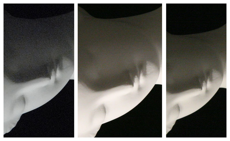

Ho provato a confrontare due macchine Canon: 20D e 5D con una Nikon: D200 nello scatto a 3200ISO. Ho croppato su un particolare dell'immagine al 100% e ho messo tutto assieme. Questo il risultato!
http://www.photo4u.it/album_page.php?pic_id=74826
 Dimensione:  62.65 KB
 Visualizzato:  File visto o scaricato 627 volta(e)
Il mio album

MessaggioInviato: Mar 14 Mar, 2006 4:40 pm    Oggetto: Rispondi con citazione
Sono nell'ordine 20D, 5D, D200 ?
Dalle dimensioni però direi D200, D5, 20D (10, 12, 8 megapixel).
Stef78g
Iscritto: 18 Mgg 2004
Messaggi: 1405
MessaggioInviato: Mar 14 Mar, 2006 4:43 pm    Oggetto: Rispondi con citazione
Esatto x le dimensioni, come scritto nel commento della foto messa nel mio album .. ordine: D200, 5D, 20D

MessaggioInviato: Mar 14 Mar, 2006 9:52 pm    Oggetto: Rispondi con citazione
la D200 fa un po' pena... anche paragonandola alla 20D (e quindi anche alla mia 350DDD!!!)
Umberto
Iscritto: 08 Ott 2005
Messaggi: 1205
Località: Novara
MessaggioInviato: Mar 14 Mar, 2006 11:03 pm    Oggetto: Rispondi con citazione
Questa volta non si può dar torto a Malox... Very Happy Very Happy

Nonostante il test sia fatto per valutare il rumore, una cosa mi è saltata subito all'occhio: sulla nikon il grigio è grigio.
Non ho capito se l'autore del test è intervenuto in qualche modo sul bilanciamento del bianco, ma se ha lasciato la scelta alla macchina, mi sembra che la d200 abbia scelto meglio (IMHO).
che significa?
dipende anche dalla luce presente al momento dello scatto!!! questo test non è x valutare il bilanciamento del bianco!!! (scattando in raw, non è nemmeno un problema!!!)

frtosi
Iscritto: 23 Feb 2005
Messaggi: 495
MessaggioInviato: Mer 15 Mar, 2006 11:55 am    Oggetto: Rispondi con citazione
Infatti lo ho premesso.
Ma suppongo che la luce sul soggetto sia stessa, e lo si capisce dalle ombre, e sono anche convinto che sia artificiale e non naturale. A questo punto non credo che il fotografo abbia sostituito i faretti tra un test e l'altro, o abbia messo delle gelatine colorate quando ha fatto i test con le canon (anche perchè visto che voleva valutare il rumore, questo è cmq variabile in funzione della quantità e temperatura della luce).
