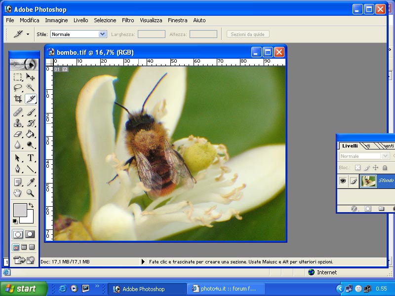

1 ) carichi la foto con apri file

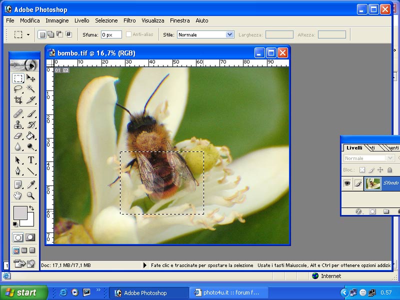

2) selezione rettangolare - e selezioni l'area

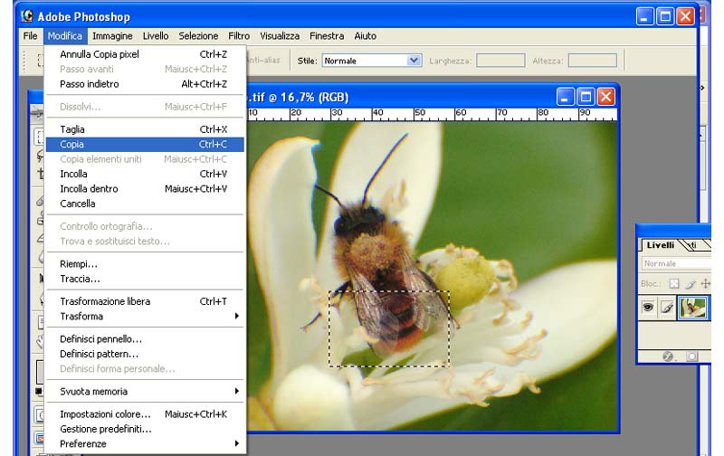

3) Modifica - copia - POI file - nuovo - POI modifica - incolla

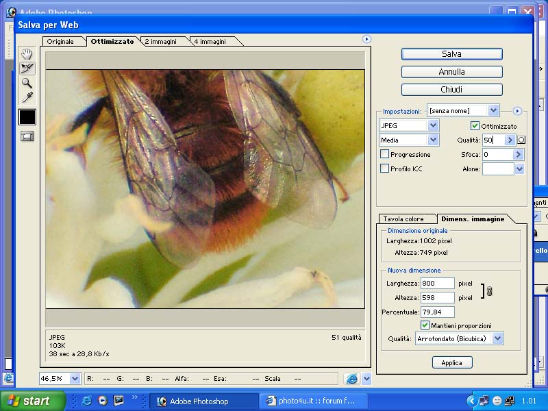

Poi salva per web
Questo è di 103 kb - per scendere a 90 kb abbassa la qualità

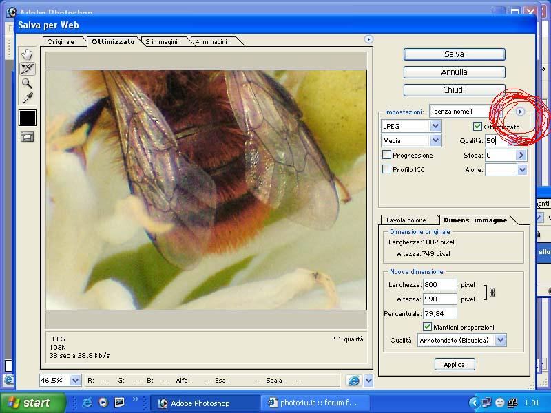

si clicki sul pulsantino che ho cerchiato in rosso ti esce un menù in cui puoi dire ottimizza in base alla dimensione ...............imposti li di quanti kbyete vuoi la foto e lui decide in automatico il livello di compressione
