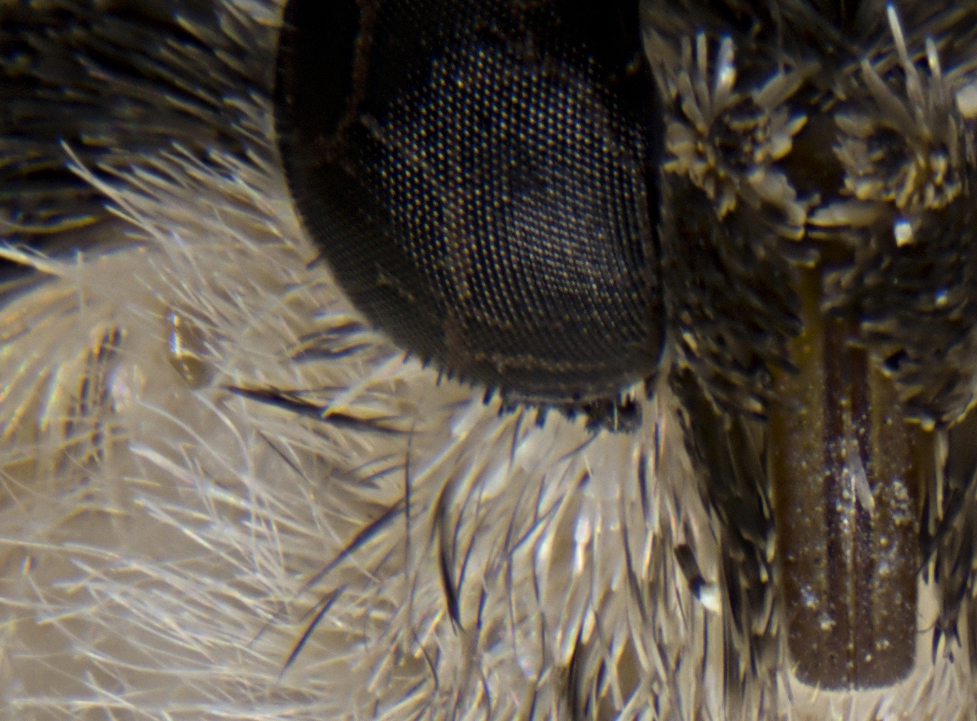

2024-05-01 22-50-15 (C,S1) 210 stack 0.070 (Nikon 28-85 zoom) 100 asa 3X
Anche questa composizione di 210 scatti l'ho realizzata utilizzando uno zoom della Niikon AF 28-85 f3.5-4.5 in posizione 85 mm con soffietto.
Malgrado non siano ottiche destinate alla macro, nell'insieme riescono ad offrire immagini dettagliate e abbastanza nitide.
In questo caso ho aumentato il numero di scatti per vedere se il risultato finale fosse subordinato a questo, ma lo "sharp" dato dagli obiettivi dedicati è tutta un'altra cosa.
Ovviamente questi dettagli sono apprezzabili ad alta risoluzione sull'immagine a dimensioni reali di cui allego un crop...
P.S.: mi sembra di essere un po come la particella di sodio della famosa acqua... l'interesse verso questa tipologia di foto è venuta meno?

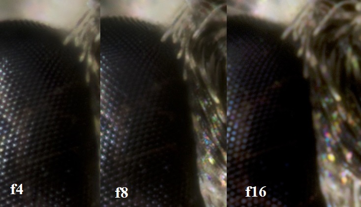

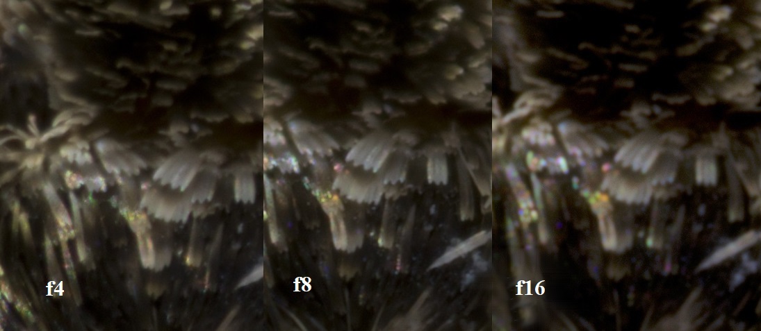

Oggi mi hanno portato un Tamron 90 f2,8 Macro e ho fatto alcune prove abbinandolo al soffietto che vorrei condividere con voi...
Questi sono scatti eseguiti con tre diaframmi differenti nelle stesse condizioni di luce, il crop è preso dall'immagine a pixel reali...
Dal confronto sembra che il diaframma che offre migliori risultati sia f8, mentre già a f16 (arriva a 32) la diffrazione è notevole!
Quindi direi che sia sempre molto importante testare gli obiettivi per sapere con quale diaframma è meglio scattare...
