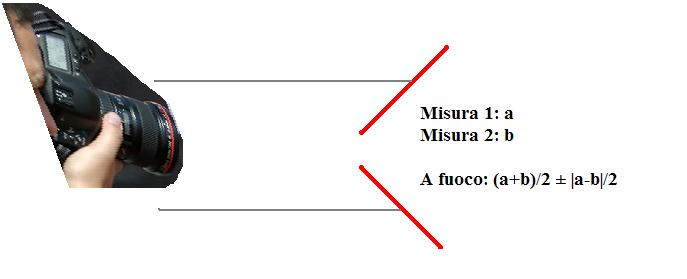

Scusate se mi intrometto. Vi fornisco un'indicazione di procedura: mai fare una misura secca su qualcosa... sempre due misure con lo strumento ribaltato e si riduce l'errore (media con semidispersione). Se poi fate n misure (con n grande a piacere) l'errore si ridurrà di un fattore (n)^½.
In pratica è sempre meglio interpolare che buttarsi su una misura secca... solo così sarai sicuro di dove mette a fuoco. Ok!
P.S. la figura si riferisce al righello poggiato su un tavolo con luce incidente sempre dalla stessa direzione. La macchina è ovviamente su treppiede. Al posto del righello (ribaltarlo potrebbe essere un operazione delicata) basta un foglio piegato a "V" (+ facile fare 90° appoggiando un goniometro che mettere a 45° un righello rispetto a una direzione immaginaria) dove sopra avete stampato una serie di righe (poi misurare col righello), prima si mette a fuoco su un lato, poi sull'altro..
