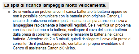

Allego una schermata dal manuale che potrebbe aiutarti.
Con pochi € prendi una batteria compatibile e la macchina dovrebbe ripartire!
