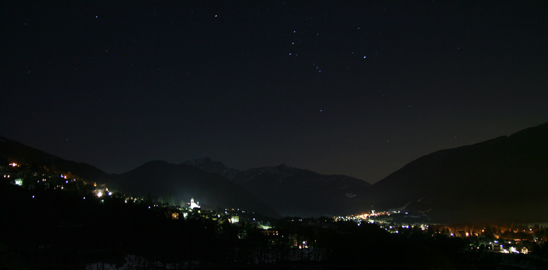

Ovviamente senza luna inquadrata il discorso cambia, ma difficilmente si superano esposizioni di 30 secondi con la luna nel cielo, a meno di non vole ottenere effetti particolari.
Un esempio qui sotto: foto scattata con la 20D con 30 sec. di esposizione, diaframma f4, ISO 100 senza luna nel cielo... già si n ota una sovraesposizione sulle luci dei paesi.
A volte potresti dover ricorrere alla messa a fuoco manuale, specie con obiettivi grandangolari.
