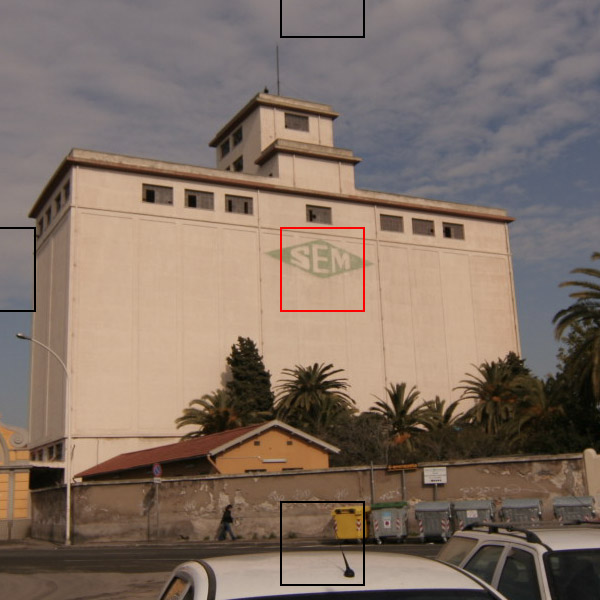

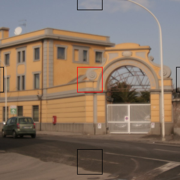

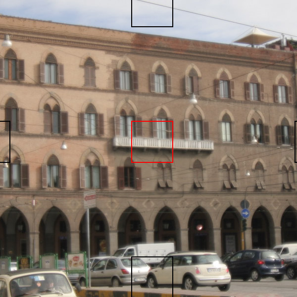

Eccomi qua. Posto alcuni crop delle immagini che ho scattato con il tokina per capire se l'ottica ha qualche problema con la messa a fuoco o meno.
Si tratta di immagini sia a 12 che a 24mm tutte rigorosamente f4. Alcune con fuoco manuale e altre con autofocus.
Il quadrato rosso indica il punto di messa a fuoco.
Voi cosa ne pensate?
Immagine scattata a 12mm f4 con autofocus. Sin qui direi che ci siamo...
 Dimensione:  72.08 KB
 Visualizzato:  File visto o scaricato 1531 volta(e)
Qui già non ci siamo più. 24mm f4 autofocus
 Dimensione:  60.57 KB
Anche qui qualche perplessità ce l'ho. Sempre 24mm f4 ma fuoco manuale
 Dimensione:  88.18 KB

Penso che il tuo obiettivo abbia qualche problema.
Io l'ho comprato appena uscito da Italsystem ed e' una lama anche a TA.

Markusk, dopo ogni foto, dai un'occhio alla scala delle distanze dell'AF...
a guardare le immagini sembra non un errore dell'af quanto una immagine terribilmente soft...
