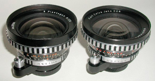

Salve qualcuno ha mai provato il Carl Zeiss Jena Flektogon 20mm f4 su una Eos D20?
Quanto potrebbe costare?
Sono in trattativa con un Tedeschen e non so se prenderlo e che prezzo offrirgli...
La foto mostra un 20 e un 25 noi la discussione è sul 20mm.

e come lo monti sulla 20d?
Non mi sembra che quello sia in versione M42.

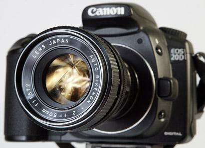

Chiaro?

Quelle foto che hai inserito dell'adattatore e del ricoh sono del filetto M42.
il Flektogon di cui hai messo la foto è per exakta vx, almeno credo.
Oltre a non avere il filetto, ma una baionetta a tra lame, incompatibile con gli adattatori mostrati, potrebbe avere un problema di tiraggio, nel senso che per avere la messa a fuoco all'infinito la lente andrebbe a toccare lo specchietto, visto che la baionetta della exakta vx rientra molto.
Per questo motivo le lenti della exakta non erano montabili su pentax K, e gli adattatori che circolavano non consentivano la messa a fuoco all'infinito o toccavano sullo specchietto. Possibile che per eos esista l'adattatore, visto il tiraggio inferiore.
Inoltre la baionetta della exakta vx ha un blocco esterno, che senza apposita clip rende impossibile il fissaggio della lente, che altrimenti continua a girare.
Chiedevo perché non ho mai visto adattatori exakta per eos, ma solo per minolta MD e per canon FD.
Le foto le ho prese sul web, come hai fatto a capire che sono x ExaKta?
Si le foto sono attacco x Exakta.
Il 20 mm del tedesco è passo a vite M42.

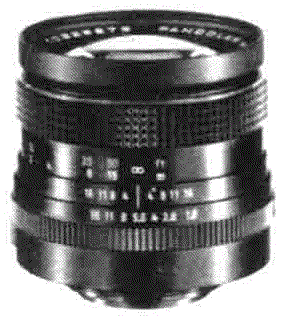

Mi piacerebbe trovare anche il Carl Zeiss Jena Pancolar 1.4/75, Carl Zeiss Biotar 1.5/75 o il Carl Zeiss Jena Pancolar 1.8/80.
Ciao.

Chiunque abbia usato una exakta riconosce le lenti per quella baionetta al volo: il sistema di bloccaggio è veramente infame, e il diametro della baionetta è veramente piccolo.
La stessa exakta abbandono poi quella baionetta (assurda) a favore della pentax K. le lenti czj utilizzabili adesso sono quelle per M42. Assicurati che quella lente abbia attacco M42.
Produssero anche l'adattatore, che però si sganciava dall'ottica facilmente e il fondo della baionetta toccava lo specchietto in alcuni corpi pentax e ricoh.
Che prezzo offrire per quell'ottica?
se è muliticoaded (scritta mc in rosso) puoi prenderla anche per usarla, e quindi può valer la pena spenderci sopra poco (100-150€ se in perfette condizioni). Per quella cifra o poco di più trovi il 20 3.8 takumar smc che è una signora lente.
Se invece la prendi per collezione vedi tu: ho venduto lenti a collezionisti a cifre folli, oltre 10 volte quello che l'ho pagata...
