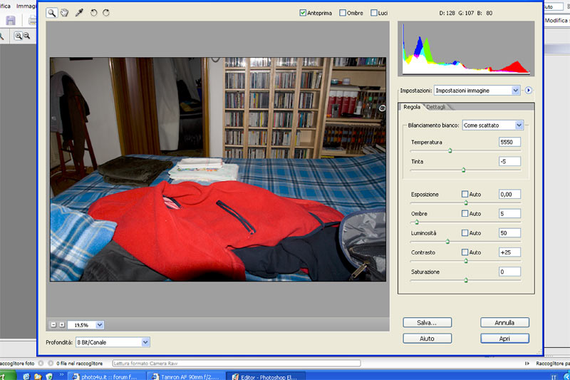

ok ho fatto l'immagine, ora come faccio a postarla?

MessaggioInviato: Sab 25 Feb, 2006 3:29 pm    Oggetto: Rispondi con citazione
prima di tutto dai una dimensione di 800 px per il lato maggiore poi vai su file - salva per web metti jpeg nella casella sotto dove c'è scritto predefinito e poi clicchi sulla freccetta di fianco dove c'è scritto predefinito clicchi su ottimizza per le dimensioni file e nella finestra che ti si apre metti 90 dai ok e salvi. poi nel messaggio sul topic clicchi su anteprima, in fondo alla pagina verrà fuori un pulsante sfoglia, clicchi su quello vai alla ricerca dell'imaggine che hai salvato e la selezioni poi clicchi su invia!

MessaggioInviato: Sab 25 Feb, 2006 3:48 pm    Oggetto: Rispondi con citazione
ma in questa, avevi gia' regolato precedentemente? se si aprila e poi metti dove c'è impostazioni "impostazioni predefinite fotocamera" e togli il segni di spunta in auto del contrasto

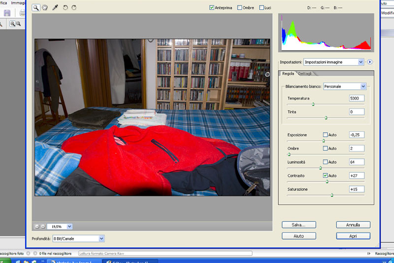

ale70200
Iscritto: 09 Feb 2006
Messaggi: 1209
MessaggioInviato: Sab 25 Feb, 2006 3:56 pm    Oggetto: Rispondi con citazione
fatto
 Dimensione:  89.55 KB
 Visualizzato:  File visto o scaricato 1444 volta(e)
MessaggioInviato: Sab 25 Feb, 2006 4:02 pm    Oggetto: Rispondi con citazione
mi sembra che ci siamo come conversione, prima era troppo saturo. Il programma è ok
