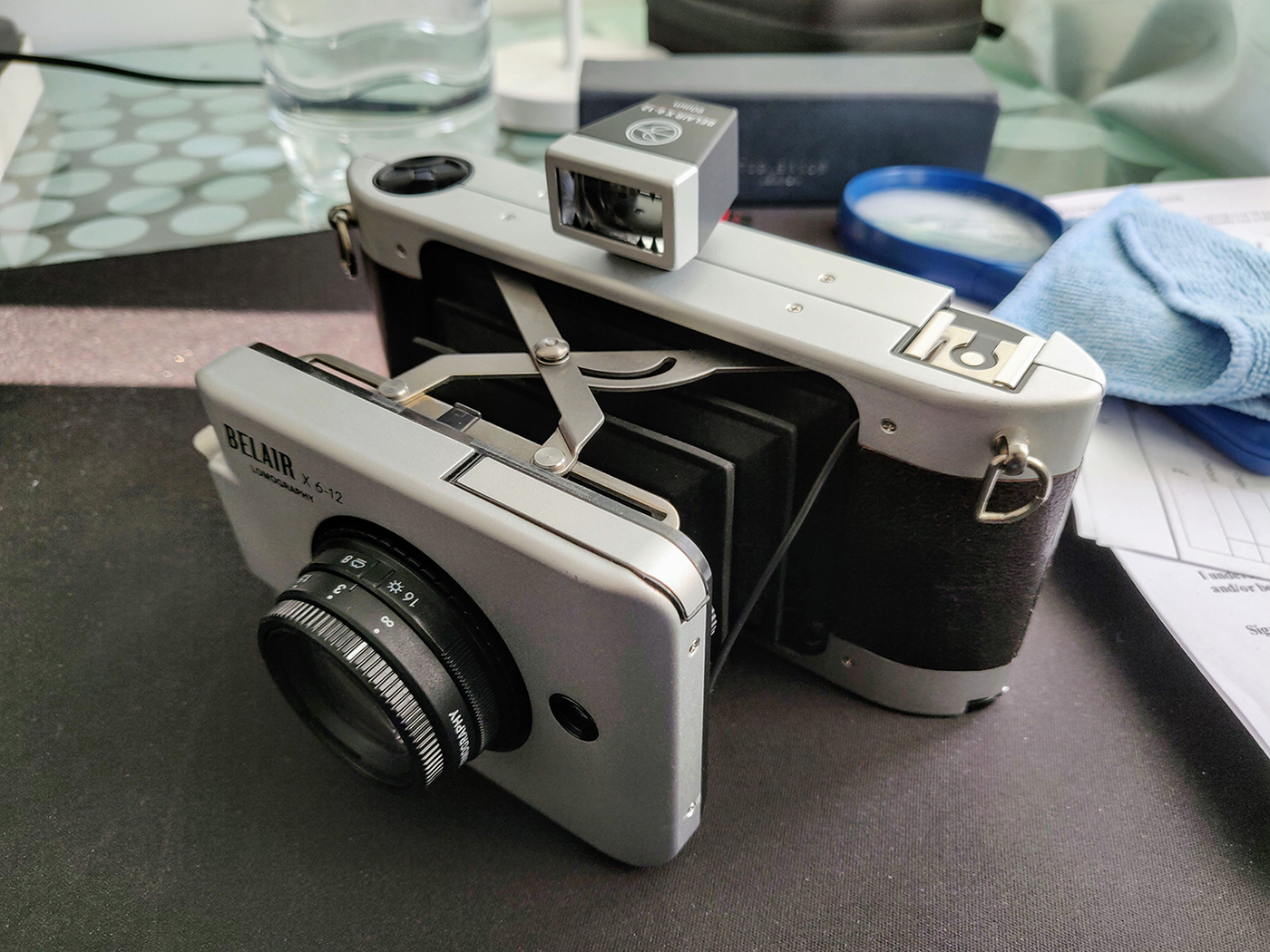

eh... non risolverei molto perche' questa e' la macchina che usero'...

Stando a quanto leggo la fotocamera è dotata di esposimetro che regola in automatico la velocità di otturazione da 4 sec. fino ad 1/125 sec. in base alla sensibilità della pellicola e dell'apertura del diaframma.

si esatto. considera che il diaframma puo' essere solo f8 o f16, quindi con pellicola iso 100 mi aspetto tempi piuttosto lunghi, a meno di giornate particolarmente luminose, e di sicuro non lo so prima di scattare.
Come dicevo in precedenza un esposimetro manuale esterno potrebbe darle delle indicazioni di massima sui tempi di scatto che la macchina andrà ad impostare permettendole di prefigurare il possibile risultato.

Però puoi cambiare a piacimento la sensibilità in modo da sovraesporre o sottoesporre secondo necessità
