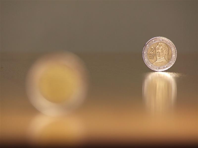

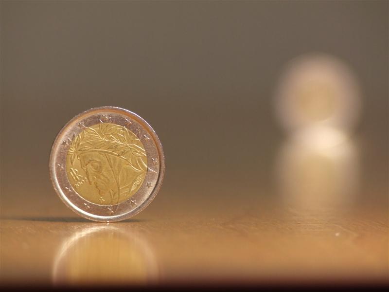

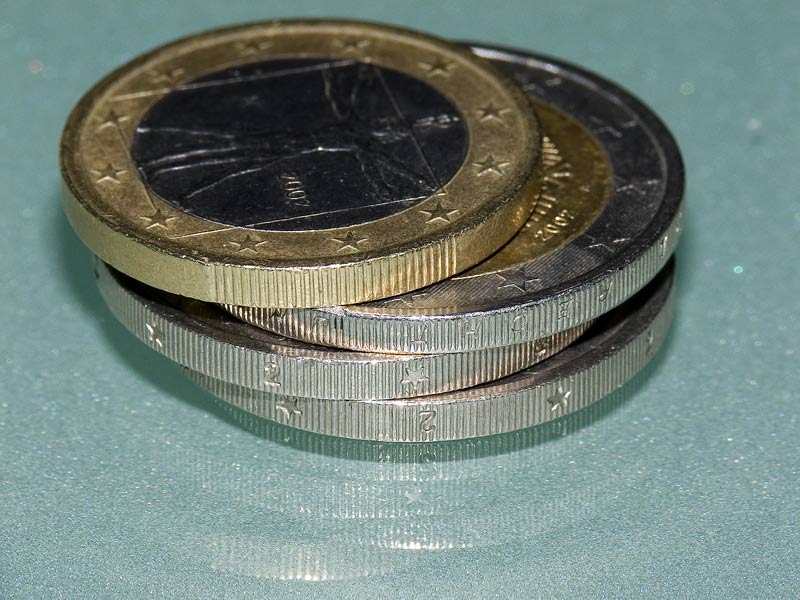

Ciao a tutti! Ho da pochissimo acquistato una s5600 Very Happy Very Happy Very Happy e ne ho testato la qualità con vari tipi di foto tra cui le macro (vedi foto in allegato: l'ultima è in wide, le altre in tele).
Vorrei sapere, da chi ha più esperienza di me, come trova la qualità macro della s5600 rispetto ad altre SLR-like (fuji e non).
Inoltre vorrei sapere se, con la s5600 o con una qualsiasi macchina dotata di obiettivo zoom, la qualità migliore di una macro si ha sempre in wide invece che ad una lunghezza focale maggiore (naturalmente a discapito della profondità di campo).
Grazie a tutti, ciao!

Scusate, è stato invertito l'ordine degli allegati (ma l'anteprima me li dava nell'ordine giusto!). Comunque la prima e wide, le altre due tele.

Secondo me la 5600 coi suoi 10 cm di distanza minima di messa a fuoco risulta un po' carente nel settore macro; niente a che vedere con la 9500 che se non sbaglio arriva a 1 cm dal soggetto. Io intanto sto acquistando una lente macro +10 per cercare di supplire a questa carenza.

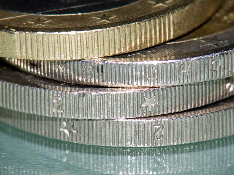

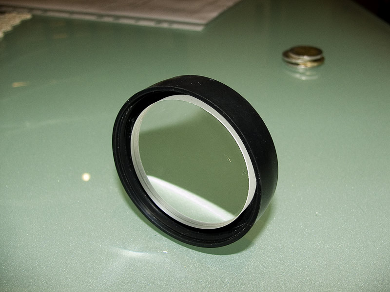

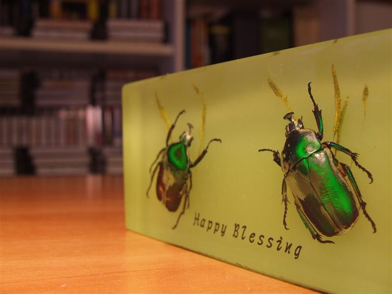

Prima di darvi all'acquisto vi consiglio di visitare questo 3ad:
http://www.photo4u.it/viewtopic.php?t=60217 e di dare un'okkiata agli scatti di finepix5600 con il suo aggiuntivo autocostruito. Very Happy
Tanto per darvi un'idea della lente che sto provvisioriamente usando, questa proviene dalla lente frontale di un vecchio binocolo.
La stessa ghiera in gomma si adatta perfettamente al copriluce della 5500.
Aspetto solo la primavera e la luce del sole per vedere i risultati con qualche cetonia dorata in carne ed ossa; nel frattempo si gioca con le monete.

Scatto fortunato Smile

Sì è vero mi sono dimenticato di dire a pask della possibilità di costruirsi una lente macro con un po' di 'bricolage' Smile A me comunque interessa il grandangolo perciò prendo la lente Wink Poi mi diverto con un bel 16 mm equivalenti Pallonaro

Faurbis bel risultato! Vedo che la tua lente va una bellezza!!! Ok!
ottima lente direi Ok!
