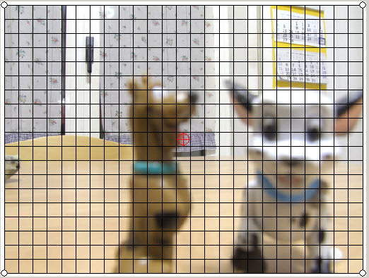

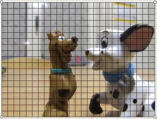

Ho appena fatto qs. due foto sulla 'messa a fuoco' che credo interessanti.
Mi si è ripresentata un difficoltà 'classica', e vista la discussione in corso questa volta ho tenuto anche la foto non buona.
Cerco di descrivere cosa è successo e come ho risolto.
Ovviamente la macchina NON è stata mossa ne è stata cambiata NESSUNA impostazione della stessa.
La prima foto.
Notate che il cane marrone doveva essere a fuoco (in particolare era centrato il collo+collare...la riga verticale mi sembra ci sia...) e invece è a fuoco il calendario (e anche bene, si leggono pure i santi che nemmeno riporta Very Happy Very Happy ). Mi sono accorto che non era a fuoco, ma la macchina mi segnalava operazione di fuoco 'riuscita' (il fuoco era impostato in manuale con pressione tastino di sx, dopo che cmque S-AF /centrale con mezzo otturatore aveva fallito ugualmente...). Ovviamente era inserita la modalità supermacro. Quest'ultima è probabilmente la cosa + sorprendente...non mi aspettavo a fuoco lo sfondo (distanza oltre 1,5m).
Sospettando che la vicinanza del cane bianco, volutamente a distanza diversa del marrone, 'disturbasse' (dall'LCD e dallo zzzzz capivo che non era a fuoco il marrone, ma che fosse a fuoco il calendario o altro l'ho capito poi solo su PC) l'ho spostato in modo da avere lo stesso (circa!!) piano di fuoco del marrone. Non è cambiato nulla.
La seconda foto

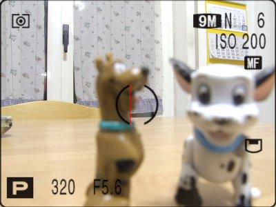

Poi ho preso (perchè era li) una custodia TRASPARENTE di CF... l'ho messa al posto del cane marrone....ho focheggiato correttamente, ho rimesso il cane .... e la seconda foto è diversa...
Morale???
Credo che il cane marrone 'desse fastidio' perchè aveva un po' di riflessi, quasi fosse una specie di sup. 'metallica' (notoriamente tra le bestie nere dell'AF in generale, non solo della 9500...). In effetti dalla foto non si vede, ma dal vivo tale oggetto riflette parecchio.
La messa a fuoco manuale (con l'ausilio del pulsante sx di AF) credo sia particolarmente comoda (ve lo immaginate spostare custodia, cane, ecc... tenedo premuto 1/2 otturatore... non è il massimo...).
Di solito uso una matita, un fiammiffero, una graffetta 'tirata diritta' per mettere a fuoco in casi dubbi (parlo di macro ovviamente), la particolarità di qs. volta è che non mi aspettavo che un oggetto trasparente avesse suff. contrasto.
E' solo una curiosità, ma magari qualche passaggiopotrebbe servire a qualcuno. Very Happy Smile

Il sistema descritto è interessante; però, dalle foto postate, mi pare ci sia una piccola imprecisione:
photolais ha scritto:
...Notate che il cane marrone doveva essere a fuoco (in particolare era centrato il collo+collare...la riga verticale mi sembra ci sia...) e invece è a fuoco il calendario (e anche bene, si leggono pure i santi che nemmeno riporta Very Happy Very Happy ).
In realtà, analizzando la foto, si vede che il sensore di messa a fuoco non era puntato sul cane ma, effettivamente, sullo sfondo, dove c'è un bell'orlo della tendina pieno di righe che facilitano la messa a fuoco; e infatti la messa a fuoco dello sfondo è perfetta... Wink
Nella seconda è andato tutto bene perchè prima di scattare hai messo a fuoco con un altro oggetto e poi hai posizionato il cane; ma in effetti la messa a fuoco, così come risulta dalla foto nuda e cruda, sarebbe stata nuovamente sullo sfondo
Insomma, prima di scattare, conviene prima puntare DECISAMENTE sul soggetto da mettere a fuoco, e poi semmai reinquadrare il tutto per curare meglio la composizione, altrimenti si rischia di mettere a fuoco una cosa diversa da quella che volevamo Wink

mike: GRAZIE, GRAZIE, GRAZIE. Very Happy Very Happy Very Happy
Questo è esattamente il tipo di risposta che mi 'piace'. Hai trovato un errore nello scatto e l'hai mostrato dettagliatamente. OK io (e forse qualcun altro) adesso so qualcosa di più. Indipendentemente dall'essere una macchina bella o brutta...finalmente!!
Posterò poi qualche osservazione più dettagliata sui due scatti, sul perchè dell'errore (così che serva ad altri per non ripeterlo ... se esistono schiappe come me Very Happy Very Happy ), ma ho appena visto il tuo post e ci tengo a dirti subito che è proprio questo tipo di analisi e di commenti quello che mi aspetto.
Grazie ancora! Smile

Osservazioni sui due scatti fuoco non fuoco:
osservazione 1
la S9500 in modalità supermacro è capace di mettere a fuoco anche oltre 1 metro di distanza (manuale, pag 22 - range supermacro da 1 cm a 1 m circa), nella foto abbiamo: tavolo 80cm+spazio tavolo/muro 75 cm + rientro finestra ~15 cm - posizionamento macchina su tavolo ~15cm=almeno 155 cm (ma essendo obliqua, anche di più...pitagora docet). Il calendario ad es. è ad ALMENO 210 cm ed è ancora d abbastanza a fuoco.
osservazione 2
la foto sfuocata è stata scattata muovendo prima la macchina alla ricerca del fuoco, il cane dalla posizione 'leggermente a dx' è stato portato a 'copro il centro' per arrivare poi a lievemente sx (in 5 step..nessuno focheggiato correttamente) nel tentativo di far passare la linea del collo per il centro, perchè se no la spalla o collo pieni erano troppo uniformi (e riflettenti) per mettere a fuoco ...non ho 'prove' fotografiche, se volete crederci OK, se no no problem. Guardate però l'immagine sotto con mirino sovrapposto e giudicate dove secondo voi appaiono le linee verticali più marcate su cui ci si aspetta il fuoco (attenzione NON guardate i dati di scatto, l'immagine del mirino è un cropp del pdf del manuale..., i pixel dell'immagine sono 120000 per renderla il + possibile simile ai 118000 dell'LCD)
osservazione 3
la foto 'a fuoco' è volutamente col cane fuori dal centro, per dimostrare che se si raggiunge il fuoco corretto poi lo tiene! (mi sembra utile dimostrare cmq. che ci sono modalità di utilizzo che consentono foto corrette!)
osservazione 4
La custodia trasparente usata per mettere a fuoco era un po' più laterale ancora del cane nella foto1...ne deduco che comunque le linee verticali NETTE pesano proprio TANTO (per capirci era allineata su quella riga rossa che ho tracciato sulla parte sx del mirino di fuoco). Di nuovo non per polemica, solo per informare Smile Smile
