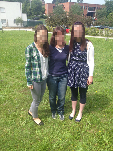

ryloth
Iscritto: 02 Nov 2019
Messaggi: 5
MessaggioInviato: Mar 17 Dic, 2019 11:42 am    Oggetto: Rispondi con citazione
Ecco la foto che desidero modificare.
Lo scopo è semplicemente quello di correggere l'effetto "schiacciamento" dovuto al fatto che il punto di ripressa era più alto dei soggetti.
Grazie,
Gianluca

_Alex_
staff tecnica
Iscritto: 22 Ago 2004
Messaggi: 5392
MessaggioInviato: Mar 17 Dic, 2019 11:55 am    Oggetto: Rispondi con citazione
Non esiste una vera e propria soluzione a questo problema, solo dei palliativi.
Ti linko la funzione di RawTherapee, gli altri sistemi di prospettiva sono uguali o molto simili:
http://rawpedia.rawtherapee.com/Lens/Geometry#Perspective
Si tratta della parte Perspective.

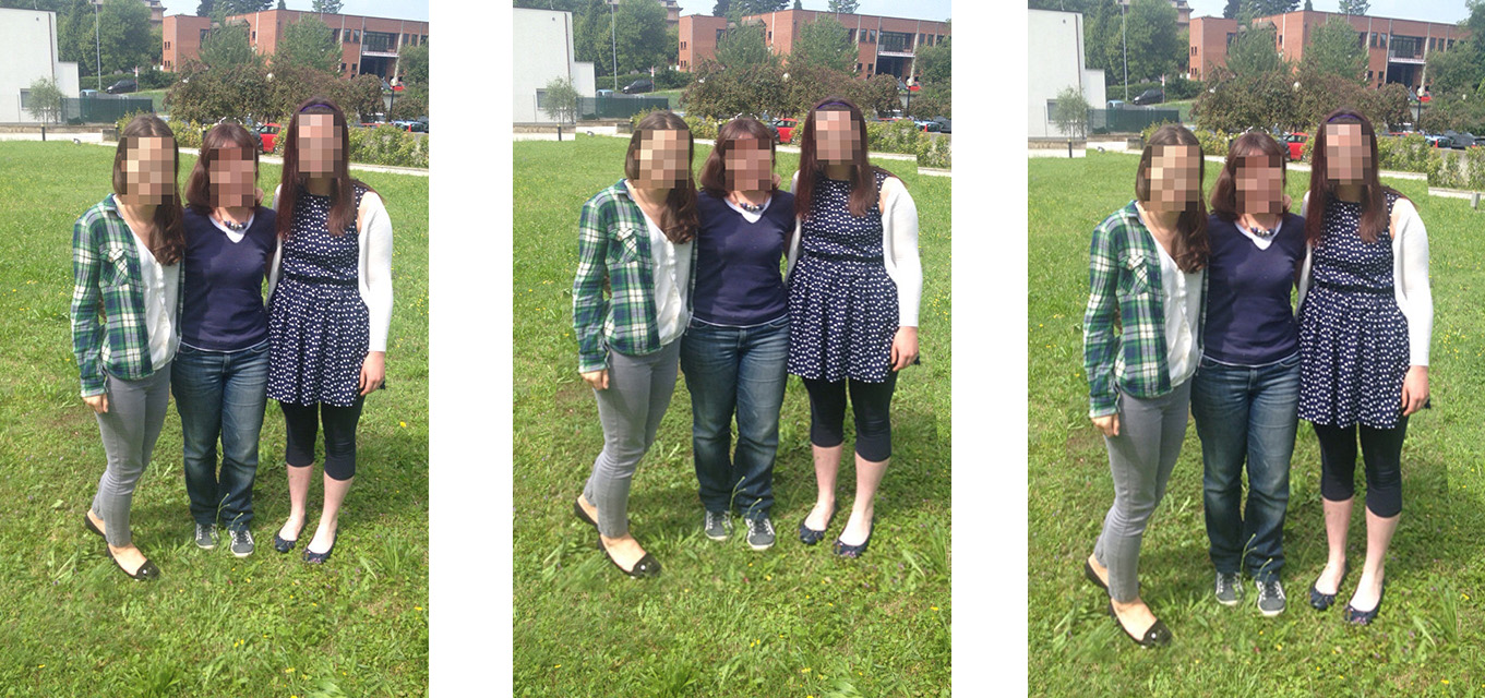

ryloth
Messaggi: 5
MessaggioInviato: Lun 20 Gen, 2020 2:30 pm    Oggetto: Rispondi con citazione
Grazie oer i consigli.
Con un po' di ritardo vi giro una prova.
In ordine: originale, correzione prospettiva, correzione scala verticale.
Ciao,
Gianluca
