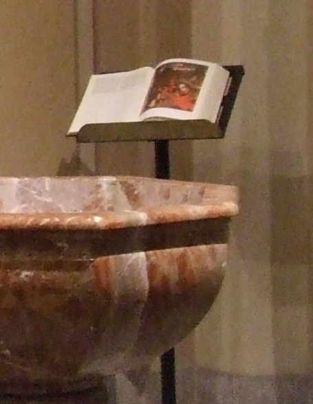

ieri ho fatto un po' di scatti a un battesimo con la mia nuova 5600, da principiante mi sono affidata a quanto consigliato dal libretto di istruzioni e ho utilizzato la modalità N. ho notato un effetto quasi da cartoon, vi posto due particolari per spiegare meglio cosa intendo. a voi come sembra? la chiesa era riscaldata con quegli affari a infrarossi possono aver "confuso" la macchina oppure ho solo fatto scelte sbagliate?
la prima è scattata in una zona poco riscaldata e più luminosa, la seconda sono mani sottoposte ai raggi del riscaldamento.
qualche consiglio da darmi? a parte leggere e studiare, mi sto attrezzando Smile

credo, da profano e senza aver letto gli exif, che la modalità N ti ha impostato la sensibilità un po' altina, e anche allungato i tempi di posa, ma ovviamente tu non eri fornita di cavalletto quindi hai sommato: rumore e mosso...

N sta per Natural Light, ovvero scatta senza utilizzare il flash, con le ovvie conseguenze...

mmmm, fidarsi è bene non fidarsi è meglio? delle modalità automatiche non dei vostri commenti per cui vi ringrazio
la prima: iso 800 otturatore 1/17 sec
la seconda: iso 800 otturatore 1/5 sec
non avevo il cavalletto e non volevo disturbare con il flash tanto è inutile da lontano, comunque non mi avevano ingaggiato i genitori e li ho pure avvertiti che non garantivo il risultato, conosco fin troppo bene i miei limiti Smile

come puoi vedere,
iso alti + tempi lunghi = cavalletto
la matematica non è un'opinione...

Ciao a tutti, bhe il natural ligth non fa altro che alzare gli iso a 800 e ad attvare il filtro antirumore, ecco qui l'effetto cartoon. Purtroppo all'interno delle chiese è sempre difficile fotografare a meno che non si possegga un flash esterno.

In tutti i casi l'effetto "cartoon", "pittura ad olio" o come lo vogliamo chiamare, è visibile solo in jpeg, scattando in raw anche a 1600 iso, compare si un rumore pauroso, ma l'immagine non diventa un dipinto di Monet... Ok!

E' evidente che con alte sensibilità e tempi lunghi scattando senza cavalletto mosso e rumore danno un effetto simile. Personalmente ti consiglio solo le modalità A, S, P in sostituzione di auto ed M quando impari a conoscere un po' meglio macchina e tecnica. (io invece ho iniziato in M per capire meglio il rapporto tempi/diaframmi, certo, le prime foto facevano schifo ma è stata una buona scuola, anche se sono ancora lontano da buoni livelli.)
Comunque, dopo risultati disastrosi, ho scelto di non salire mai sopra i 400 ISO in jpg ed eventualmente gli 800 ISO in raw; inoltre nonostante possa essere fastidioso per gli altri ritengo che il flash in interni sia assolutamente necessario se i soggetti non sono immobili. Ciao
