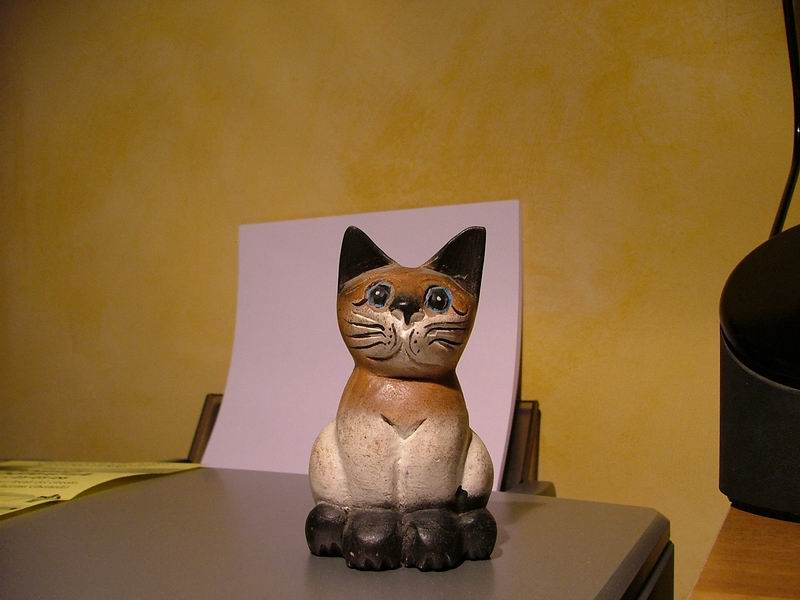

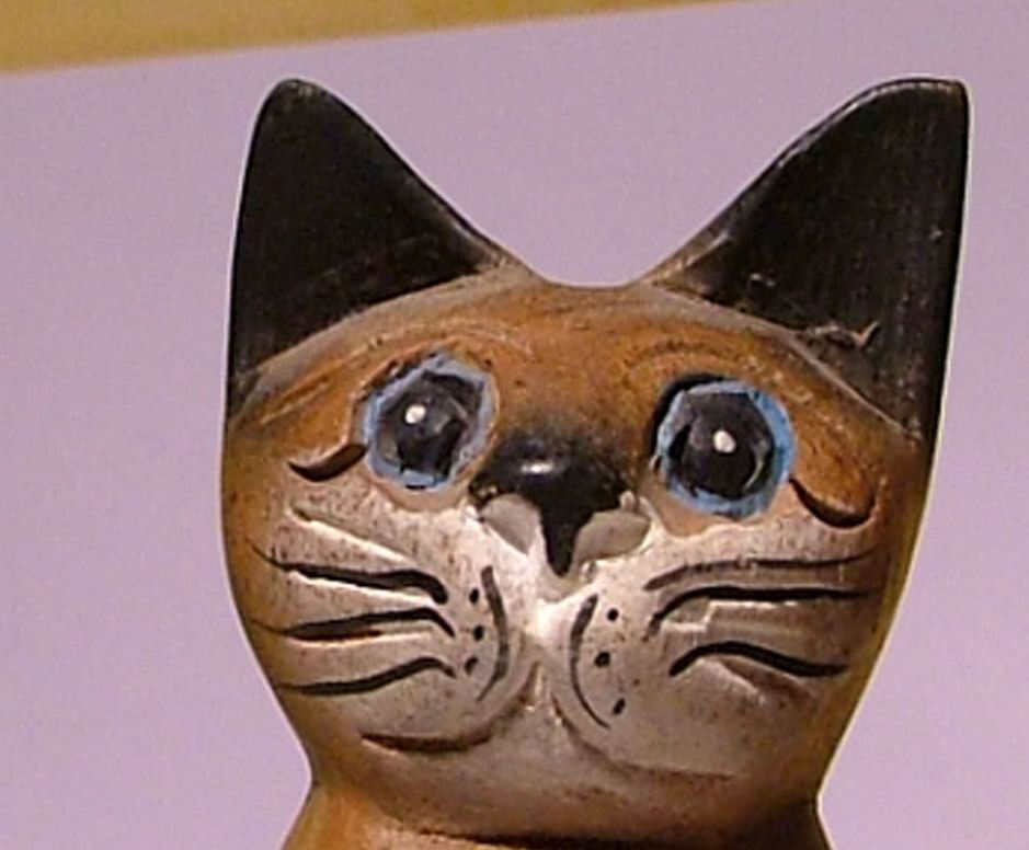

FOTO del gatto distanza 30 cm macro : tenete conto che la S5000 non ha il 28 quindi per avere la stessa proporzione di inquadratura sono andato una decina di cm piu lontano. la S9500 è a 80 ISO, la S5000 a 200 ISO

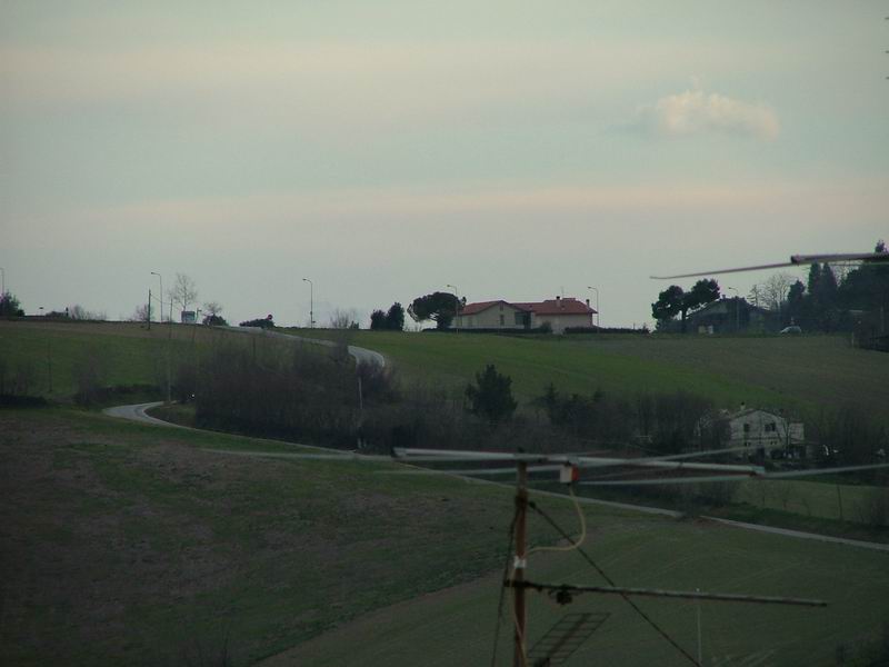

CASETTE : le foto d'insieme sono ricampionate per farle stare sul sito -
i crop sono ORIGINALI : quindi da 9M sulla 9500 e dalla foto 3M sulla S5000
Ribadisco quanto detto nella apertura di questo 3D : non è una critica alla S9500, mi piacerebbe solo aprire un confronto e capire se la mia macchina è ok, se il vantaggio è solo a 80 ISO con luce perfetta e panorami.
HO 2 macchine Fuji, ho fatto una prova
ora ditemi voi. Ok!
gatto resample per visualizzazione in sito (non cambia molto tra la 9500 e la 5000 per cui ne posto solo 1)

crop della testa del micio - S9500 9Mpix FINE

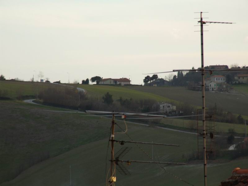

casetta con zoom 5000
 Dimensione:  34.14 KB
 Visualizzato:  File visto o scaricato 9850 volta(e)

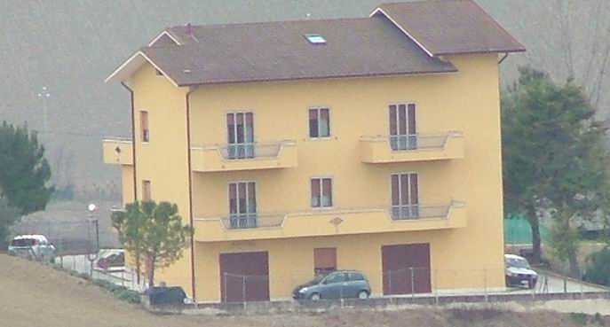

crop casetta con S9500
 Dimensione:  15.17 KB

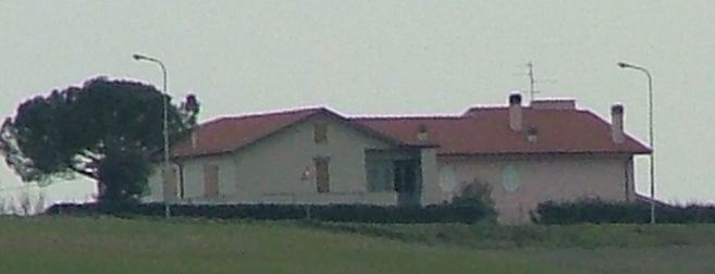

crop casetta con S5000
 Dimensione:  16.85 KB

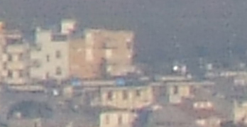

crop altra casa con S9500
 Dimensione:  45.53 KB
crop altra casa con S5000
 Dimensione:  37.52 KB

Max, sei sicuro che le case erano a fuoco con la 9500? Perche' mi sembra che in "casetta 9500" sono a fuoco le antenne molto meglio che in "casetta 5000". Il problema della messa a fuoco mi sembra si veda bene nel "crop 2", li' si nota una immagine pulita ma sfocata per la 9500, mentre la 5000 ha messo bene a fuoco ma mostra piu' artefatti.

....e il fatto che che lo scatto della 9500 presenta il cielo sovraesposto nonostante il terreno sia piu' scuro, da che dipende?
Scatto fortunato Smile

Intanto nel gatto, vedo del micromosso, e poi nei panorami c'è fuoco sbagliato Smile

FOTO DEL GATTO
Non è certamente il soggetto più adatto a testare la qualità della macchina, visto che ha pochissimo dettaglio già di suo; è chiaro, quindi, che in questo caso una eventuale interpolazione riesce benissimo; in ogni caso, pur se il soggetto è facile, appare evidente che la foto scattata dalla s9500 contiene molta informazione in più, nonostante ci sia notevolmente meno sharp.
