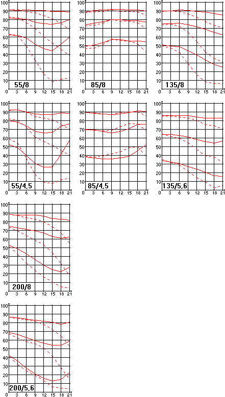

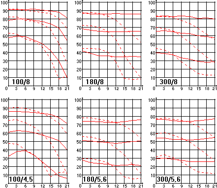

Ciao a tutti,
Ho bisogno un aiuto per capire...
Qualche giorno fà ho postato un confronto trà il 55-200 4,5-5,6 USM canon e il 100-300 canon 4,5/5,6 USM
Vedi: http://www.photo4u.it/viewtopic.php?t=71082
Da quel test sembrava che il 100-300 fosse un mondo meglio del primo...
Su http://www.photodo.com/nav/prodindex.html
Ho trovato invece i test MTF... che indicano esattamente il contrario (se li leggo correttamente)
Se ciò è fosse giusto:
Il mio 100-300 è uscito spettacolare...
oppure
Il 55-200 è difettoso?
Rolling Eyes
Feddu

lascia stare i test mtf, dicono solo qual'è il microcontrasto della lente (che su aps-c deventa quasi un contrasto di zone di mediopiccole dimensioni) e niente altro.
Dai test MTF sembrerebbe persino che il 70-200 2.8 sia più inciso del 100 2 e del 200 2.8; se poi le ottiche le si usano la situazione si inverte.

Se ricordo bene avevi fatto una prova a 135, ed effettivamente se confronti il rendimento a 135 e a 100 dei 2 obiettivi il 100-300 risulta migliore (un pochino).

Grazie per i commenti...
Forse bisogna proprio avere la possibilità di provarli in pratica...
