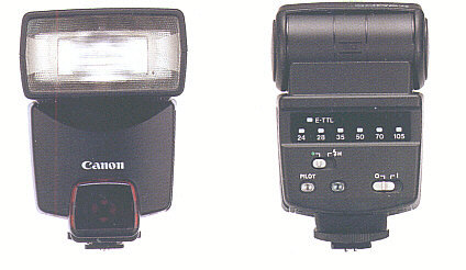

...Canon 350D e Speedlite 380EX ...buon accoppiamento???.. Very Happy
...lo speedlite 380EX mi da problemi usato con la Canon 50E + 24-85 usato a 24mm o giù di li??.. Triste
...praticamente mi crea un'ombra...come se non coprisse l'inquadratura!!
... dov'è il problema?? ..devo settare qualcosa??...lo spedlite 380EX si posiziona automaticamente alla focale utilizzata!!..
Rolling Eyes

Sunna 300D con il 10-22 non mi da nessun problema, ovviamente basta che non lo usi a 10mm dove non copre, ma fino a 14mm circa copre bene.
Qualche ombra la vedo solo se il soggetto è molto vicino, vicinissimo, in quel caso è l'obiettivo stesso che fa ombra al flash.
Sulla 50E + 28-135 IS USM nessun problema invece, purchè non monti il mastodontico paraluce, allora anche lì a 28mm e con soggetti vicini si fa ombra.

...in effetti mi è capitato fotografando a 3-4 m in interno con luce artificiale... logicamente con la parabola orientata frontalmente...e comunque l'ombra è netta e sembra proprio l'ombra dell'obiettivo... che non sembra ma è lunghetto!!!
...si ma con la 350D è un buon accoppiamento??... Ok!
...ceratmente sarebbe meglio un 580EX ...ma ci vuole un mutuo Crying or Very sad

Io lo uso con la 300D senza problemi, è un flash molto semplice ma efficace.
Non penso che il 580EX poi risolva il problema, almeno non del tutto, bisogna vedere quanto la parabla è più in alto rispetto a qella del 380EX.
Piuttosto una staffa laterale con relativo cavo E-TTL, questo sì dovrebbe risolvere un problema simile definitivamente.
