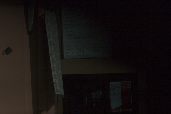

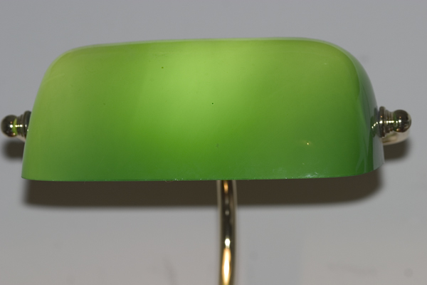

Un saluto a tutti, ho un problema con una canon eos 10 d acquistata recentemente.
Il problema lo ho riscontrato ieri mattina mentre provavo un obiettivo canon 135 f2, utilizzandolo a tutta apertura in priorita' di diaframmi mi dava dei tempi di 1/4000.
Le foto con questi tempi hanno un alone nero davanti che copre l'intero fotogramma.
Altra cosa strana in priorita' di tempi, quando imposto questa modalita' la macchina si imposta automaticamente sia i tempi che i diaframmi come se fosse in modalita' program.
Allego una foto per far capire il difetto.
Qualcuno ha idea di quale potrebbe essere il difetto ed eventualmente il costo della riparazione.

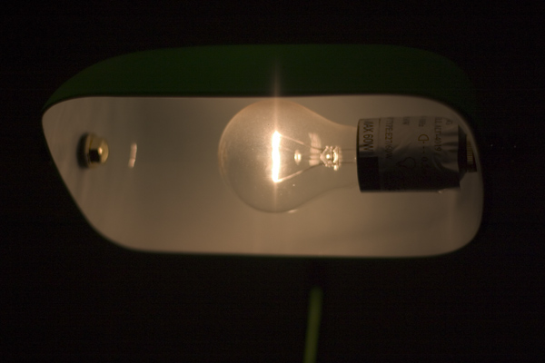

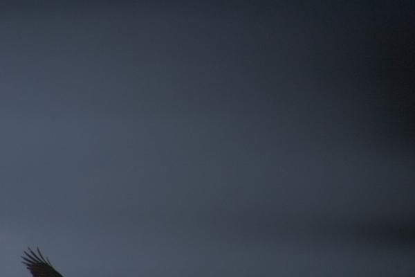

Altra immagine, il difetto si presenta sempre e solo a 1/4000 a cosa potrebbe essere imputato?
Per quanto riguarda invece la modalita' tv non mi ero accorto che c'era impostata la modalita di supporto in modalita' av e tv.
Consigli altre prove da fare?

a vederlo così mi sembra un problema della prima tendina dell'otturatore che si apre lentamente. A me è successo su di una pentax SFX e su di olympus OM1, ma si trattava di corpi acquistati a bassissimo costo e usati molto anche da me; sicuramente entrambe hanno passato i 1000 rulli.
Probabilmente devi far pulire l'otturatore, o forse è necessario sostituirlo.
Costo? penso sopra i 150€ ma non so dirti.
Probabilmente chi ti ha venduto la macchina l'ha venduta per quel motivo.
Probabilmente a 1/2000 di secondo il problema si presenta, ed è visibile anche a 1/1000s ma in maniera molto lieve.

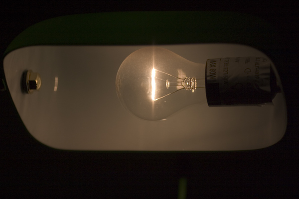

Ciao ragazzi grazie per le risposte dunque in ordine:
Il problema si presenta con tutte le ottiche da me provate :
135 f2
70-200 f2.8
70-200 f4
50 f1.4
50 f1.8

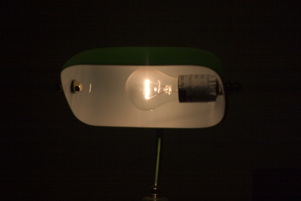

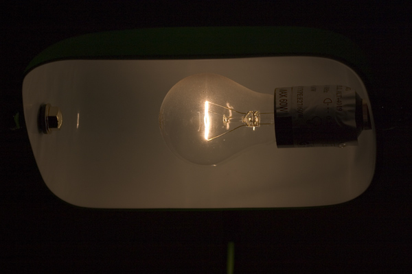

Riporto le prove fatte ora velocemente inquadrando una lamapada :
 Dimensione:  77.61 KB
 Visualizzato:  File visto o scaricato 1982 volta(e)
 Dimensione:  75.26 KB
 Dimensione:  71.25 KB
 Dimensione:  71.14 KB
Ruppert
Iscritto: 17 Feb 2006
Messaggi: 11
MessaggioInviato: Ven 17 Feb, 2006 8:22 pm    Oggetto: Rispondi con citazione
Dimenticavo le foto sono dei resize 600 x 400 di foto scattate in raw aperte in photoshop e successivamente ridimensionate con salvataggio per il web qualita 90

Non imputerei il difetto all'ottica in quanto il problema non si dovrebbe presentare solo a dx.
Se infatti ci fosse una lamella del diaframma diettosa, il problema si presenterebbe sempre.
Forse a pensarci bene rileggendo il primo post, la tua è una macchina usata.
Di solito l'otturatore ha una vita di 30000/50000 scatti nel migliore delle ipotesi.
Prova a scattare con tempi bassi con l'utilizzo del flash e come già ti hanno consigliato vedi il risultato finale, se la foto non è esposta correttamente allora mi dispiace ma l'otturatore è alla frutta.

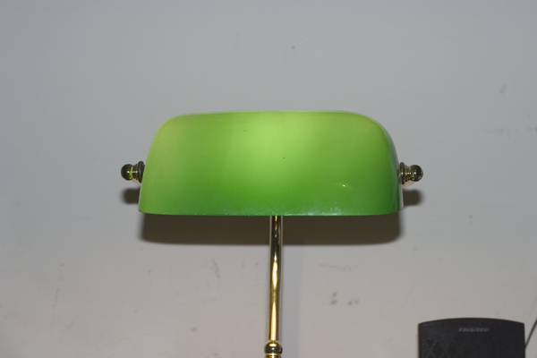

Queste sono invece quelle fatte con il flash :

MessaggioInviato: Ven 17 Feb, 2006 10:28 pm    Oggetto: Rispondi con citazione
Ruppert ha scritto:
Si la macchina e' stata acquistata usata ed ha circa 4000 scatti quindi insomma non credo che sia un problema di "usura".
come fai a sapere che ha solo 4k scatti? dubito che qualcuno si sia comprato una 10d due anni fa per fare solo 2000 scatti all'anno. Secondo me è stata venduta proprio per quel motivo: ho visto tantissimo materiale usato venduto perché si stava per rompere e mostrava i primi sintomi di cedimento.
Vorrei ribadire pero' che il difetto si presenta solo con un 1/4000 mentre con gli altri tempi non sussiste neppure lievemente non so purtroppo non sono cosi' esperto da farmi un'idea seppure vaga del motivo che fa comparire quell'alone.
E' colpa della prima tendina che si sposta troppo lentamente e rimanendo indietro arriva quasi a passare insieme alla seconda, arrivando quasi a chiudere la fassura che si forma tra le due tendine.
Per il momento si vede molto solo a 1/4000 di secondo perché le due tendine si muovono molto vicine e un ritardo minimo di una delle tendine provoca subito sovra o sottoesposizione.
Pian piano il problema peggiorerà fino ad arrivare al bloccaggio dell'otturatore.
Le foto più adatte per vedere questi difetti vanno fatte scattando a qualcosa di uniforme, non a una lampada dove è molto difficile distinguere le zone chiare da quelle scure.
in effetti intendevo di inquadrare l'intera lampada..... cosi' e' difficile dire qualcosa.....
comunque, vedo che il syncro e' perfetto, quindi un eventuale deperimento, non sara' comunque cosa immediata.....
per le foto precedentemente postate, la tesi di pdp mi sembra azzeccata!
per quello che costa un controllo ( cioe' nulla ) io le farei fare un bel giretto in camera service.... e se e' l'otturatore...... mi spiace ma la sostituzione non e' delle piu' economiche.
