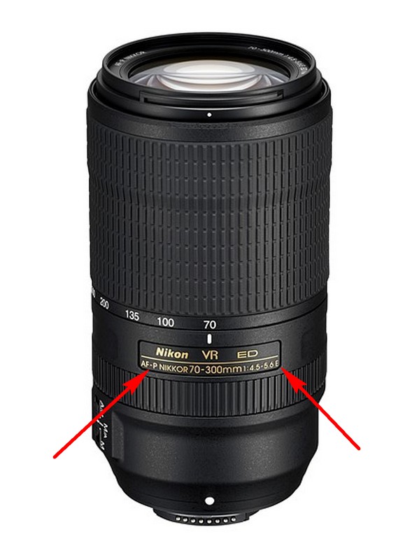

Credo sia utile fare un po di chiarezza sulla compatibilità delle ottiche Nikon più recenti, perché ho notato che non viene quasi mai messa sufficientemente in evidenza, per cui corriamo il rischio di acquistare ottiche che non funzioneranno perfettamente sui nostri corpi macchina.
Io ad es., ho corso questo rischio, perché avevo una mezza idea di acquistare il nuovo AF-P NIKKOR 10–20mm per la mia D7000.
In questi ultimi anni Nikon ha inserito due importanti novità nelle nuove ottiche.
La prima modifica è il diaframma elettromagnetico, che garantisce un più preciso e graduale controllo delle lamelle del diaframma nelle sequenze di scatto continuo in modalità auto-esposizione e in modalità video.
Le ottiche dotate di questo diaframma sono identificate dalla lettera E subito dopo l'indicazione della luminosità.
La seconda novità è il nuovo meccanismo di messa a fuoco passo-passo pulse motor. Questa tecnologia garantisce una maggiore silenziosità durante lo spostamento delle lenti, migliorando così il funzionamento in modalità video.
In questo caso le ottiche che adottano questo nuovo motore sono facilmente identificate dalla sigla AF-P.
Purtroppo le caratteristiche introdotte hanno provocato alcune incompatibilità e limitazioni tra le nuove ottiche e i corpi meno recenti.
Nel caso delle ottiche AF-P, la incompatibiltà tra corpi precedenti al 2013 e questi obiettivi è TOTALE, per cui non sarà possibile mettere a fuoco, neanche in modalità manuale.
Il diaframma elettromagnetico invece non funziona su corpi antecedenti il 2007. In questo caso il diaframma rimarrà sempre aperto alla massima apertura, il che potrebbe non essere un grande problema nel caso di teleobiettivi poco luminosi, come il 200-500mm f/5.6E.
In questo PDF trovate la lista delle compatibilità tra corpi macchina e nuovi obiettivi:
http://www.nikon.com.mx/Images/Learn-Explore/Photography-Techniques/2011/Which-Nikkor-is-Right-for-You/Media/NIKKOR-lens-compatibility-chart.pdf
Purtroppo anche corpi macchina ancora molto validi come D3200, D5100, D7000, D90, D610, D700, D800, D4, risultano incompatibili con una o entrambe queste nuove tecnologie.
Anche Ken Rockwell ha scritto un articolo in proposito:
http://www.kenrockwell.com/nikon/compatibility-lens.htm#e
 Dimensione:  71.18 KB
 Visualizzato:  File visto o scaricato 14992 volta(e)
Perchè neanche in manuale? han tolto le ghiere di MAF sulle ottiche?

@ matteoganora: non hanno tolto la ghiera della MAF, ma l'hanno completamente disconnessa dal meccanismo che muove fisicamente le lenti. Quindi se non è la macchina a comandare la MAF, ciccia. Non ci siamo
Esatto. Cito da Ken Rockwell:
Even though these lenses have manual-focus rings, all the rings do is talk to the camera's computer which in turn drives the motor in the lens. This system only works when the camera is awake; when the camera falls asleep after about a minute of inactivity the lens won't focus again until you wake the camera by taping the shutter button.
