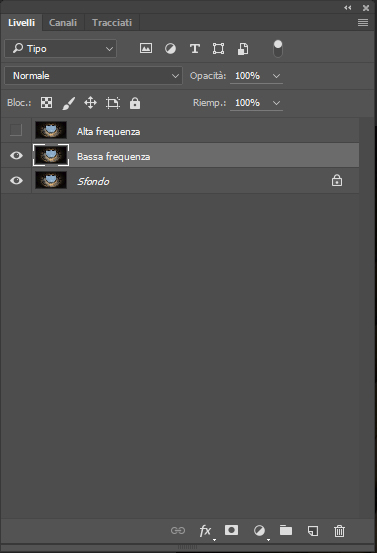

Duplica due volte il livello di base e rinomina il livello sotto in “Bassa Frequenza” e quello sopra in “Alta Frequenza”.

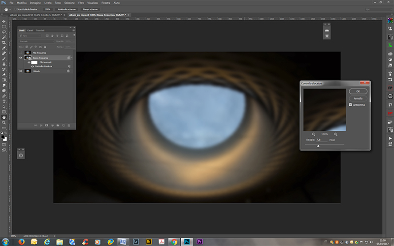

Ora sul livello Bassa Frequenza applica il filtro sfocatura (sul Menù: Filtro> Sfocatura> Controllo Sfocatura). Seleziona un raggio che sia abbastanza grande da far saprire il disturbo, ma non cosi grande da rendere irroconoscibile l’immagine. Io trasformo questo livello in oggetto avanzato in modo da poter regolare la sfocatura, se non va bene, dopo un paio di pennellate. Il raggio di sfocatura dipende anche dalla dimensione del file

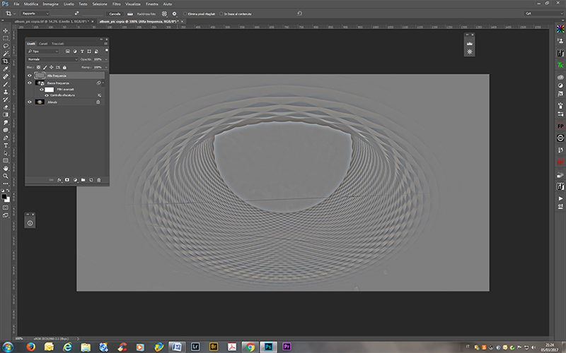

Rendi visibile il livello Alta Frequenza e selezionalo. Dal menu “Immagine” vai su Applica immagine. Nella finestra che si apre immetti questi valori.

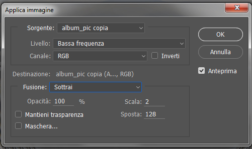

Per file a 8 bit:
Seleziona come livello “Bassa Frequenza”, come metodo di fusione “Sottrai” e i valori scala e sposta 2 e 128.

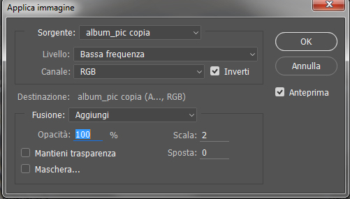

Per file a 16 bit:
Seleziona come livello “Bassa Frequenza”, Canale clicca su “Inverti”, come metodo di fusione “Aggiungi” e i valori scala e sposta 2 e 0.

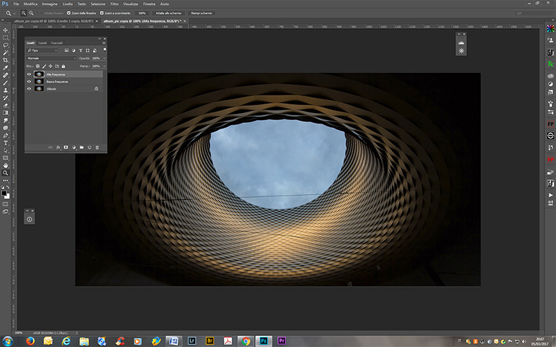

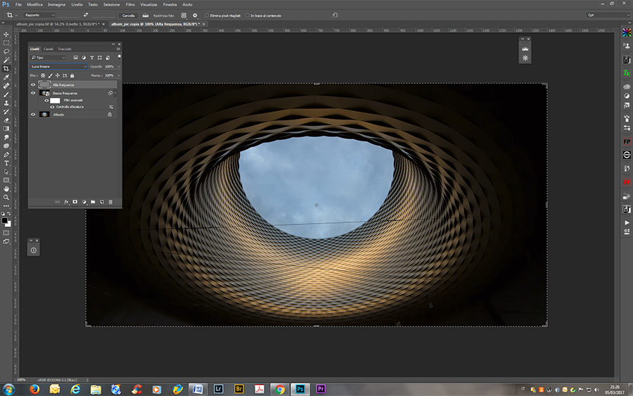

Fatto questo l’immagine apparirà uguale a quella iniziale. Per comodità io creo un gruppo con i due livelli.
Ora parte il ritocco vero e proprio.
Essendo i fili elementi ad alta frequenza ho selezionato il livello “Alta Frequenza”( Quasi tutto il lavoro si fa su questo livello anche con altri file). Qui si può usare pennello correttivo normale, pennello correttivo al volo e timbro clone, come meglio preferiamo.
Io ho usato pennello correttivo al volo regolando la dimensione del pennello appena superiore al filo e facendo delle piccole passate. La cosa importante è che quando selezioni lo strumento, nella barra delle opzioni seleziona “LIVELLO ATTUALE” e non livello “attuale e sotto” o “tutti”. Con pennello correttivo al volo deseleziona la casella “campiona tutti i livelli”.

Questo il risultato che ho ottenuto in 10-15 minuti di lavoro.

Il livello vuoto sopra l’ho aggiunto per eliminare con il timbro clone le parti di disturbo nella zona scura in modo tradizionale.
E’ un metodo che va molto bene anche per eliminare i granelli di polvere che abbiamo sul sensore, flare e altro.
In base al lavoro che vuoi fare puoi crearti vari gruppi di lavoro con diverse sfocature. Inoltre per velocizzare la cosa puoi registrare un azione personale in PS.
Buon lavoro a tutti.
